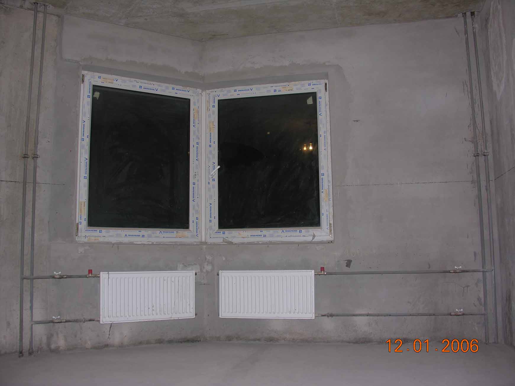

Новостройка, 4к. Отпление по системе "русская- двухтрубная" (см. фотку). Причем в некоторых комнатах аж по два стояка: на каждый радиатор - по две трубы. Есть стяки 3/4", есть 1/2". Выглядит не очень эстетично, чесслово. Как варианты: 1) Оставить как есть, покрасить под обои, прикрыть занавесками и постараться забыть. 2) Прикрыть уголками из гипрока (не люблю я эту хрукпую "труху" из отрыжки Кнауфа, по правде, да и место съест). 3) Замуровать в штробу в стене, заменив на металлоспластик. Ноооо... Сантехнит грит, "утку" (двойной изгиб трубы) у пола он замурует, а у потолка...придется оставить... Посоветуйте, плиз...

Если регуляторы ещё никто не снял, значит она пока настоящая двухтрубная. ;)
4) В штробу, но не замуровывать, а закрыть декоративной панелью.
А под потолком никак - это же не стяжка, а плита. :(

Я бы прикрыл, если они у Вас в углу. Металлопласт не ставил бы из-за недоверия к нему. Давления бывают нешуточные. Прежде чем штробить, уточните, может это несущие стены.

Не советую категорически металлопласт. В штробу можно, но лучше не замуровывать иначет труба будет стену отапливать, закрыть гипсокартоном или еще чем. Но у вас панелька, заглублять геморно
пс. Наружные стены несущими не бывают

2bratello Это не панелька: это монолит-кирпич. Наружные стены, которые собираюсь штробить - изнутри кирпич. Спасибо всем за совет насчет металлопласт: откажусь от него. Какие варианты: оцинковка?

Два решения регулярно в проектах используем: 1) изгиб внизу-вверху и стойки замуровываем в стену. Разумеется стенка должна быть сооветствующая (читай кирпич/пеноблок) и согласовываем такое решение со службой эксплуатации. В зависимости от этажа и т.п. или разрешают или нет. Да и толщина пола/подвесной потолок должны позволять. 2) Закрываем коробами из гипсокартона - это меньше внимания привлекает, чем "голая труба".
ЗЫ: Но все это имеет смысл только в комлексе с устройством ниш под радиаторы и прокладке и переваривании подводки в скрытую.

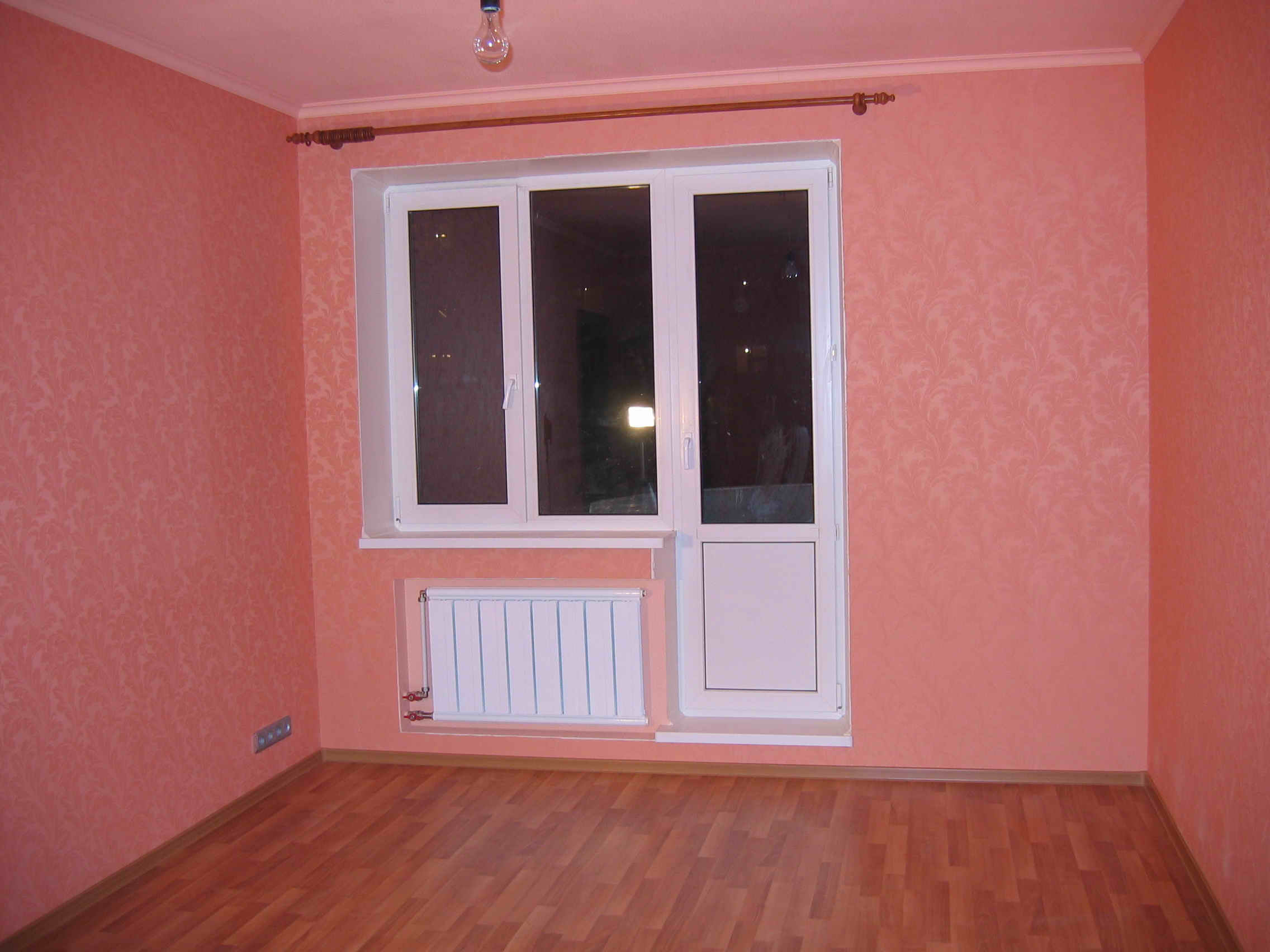

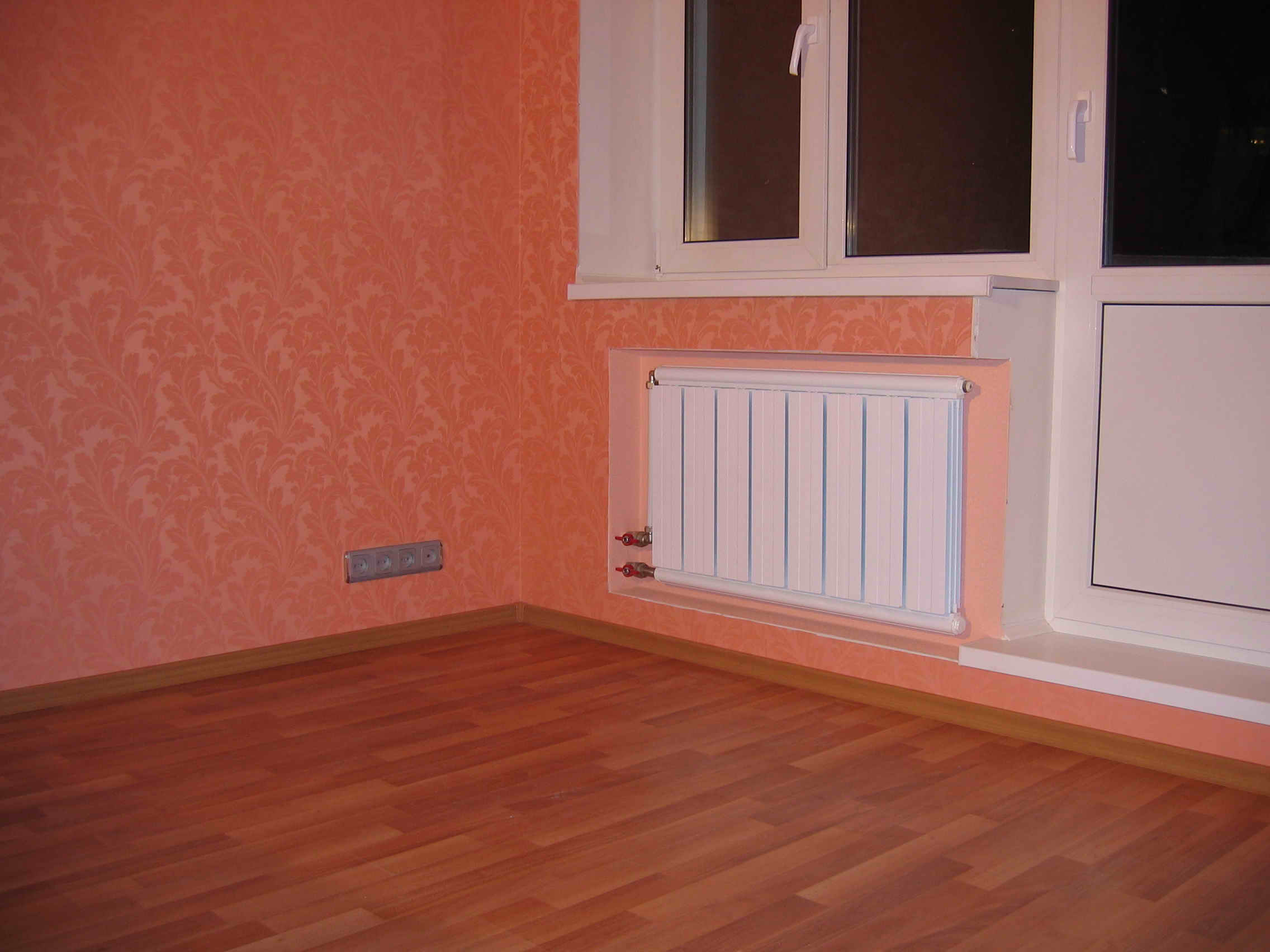

Второй вариант,но закрыть гипсокартоном всю стену,т.к. стояки близко к ней. Плюсы. а.ровные стены без выступов. б.дополнительная теплоизоляция(кстати довольно серьезная) в.аккуратные ниши под батареи. Минусы. незначительное уменьшение полезной площади,на практике практически незаметно.

А не застаивается ли горячий воздух в этой нише? Он же должен выходить вверх и "обогревать" окно. Может, стОит "потолок" этой ниши делать немного под углом, не горизонтальным?
