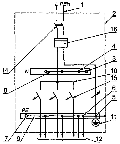

А почему нельзя разделить PEN после счетчика, как в ГОСТе нарисовано?

evgenygrig написал : почему нельзя разделить PEN после счетчика
Коммутация PEN запрещена, а на картинке двухполюсник. Опломбированные соединения в счётчике недоступны для ревизии и обслуживания.

ВТБ! написал : Цитата:Сообщение от Zuban сделать вашу шину N шиной PEN
Не положено.
Аргументируйте
ВТБ! написал : Цитата:Сообщение от Zuban: сделать отдельную шину РЕ, объединив ее с N перемычкой
PEN от ВЛ завести на шину PE. Но "садовый" электрик может усмотреть в этом предпосылки к краже и потребовать сначала пропустить "ноль" через счётчик.
В соответствии с ГОСТами и ПУЭ, PEN-проводник должен разделяться на РЕ и N в ВРУ, каковым будет проектируемый щиток. Этот РЕN-проводник, куда деваться, пропускаем через счетчик, раскидываем на шины РЕ и N, и к РЕ прикручиваем конец от к/либо местного заземлителя, например, металлоконструкций фундамента здания.
Вот и получится неразрывный защитный проводник, от чем и говорится в ГОСТах

Однако... ПУЭ 1.7.145. Допускается одновременное отключение всех проводников на вводе в электроустановки индивидуальных жилых, дачных и садовых домов, питающихся по однофазным ответвлениям от ВЛ. При этом разделение pen-проводника на РЕ- и n-проводники должно быть выполнено до вводного защитно-коммутационного аппарата.
Т.е. ПУЭ противоречит картинке в ГОСТе. Следовательно, придется 2-полюсный автомат после счетчика и разделения PEN-проводника ставить - только на L и N.

Или трёхполюсный после разделения PEN.
Zuban написал : Аргументируйте
Шина PEN в точке разделения не предусмотрена - PEN заводится на шину PE. А от неё перемычка - одна! - к шине N или на зажим коммутационного аппарата.
