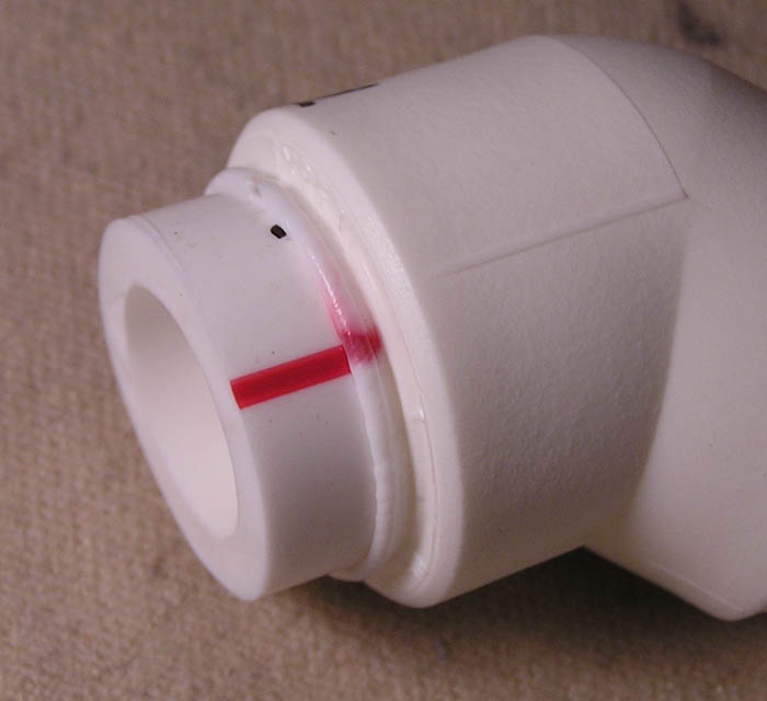

Вобщем купил аппарат, сварил пару кусков трубы в уголок 45 град. Труба 32 PN20 - на работе мужик подарил то, что оставили сантехники при замене стояка.
Из замеченных мною ошибок:
  1. лоханулся не подтянул насадки когда паяльник разогрелся
  2. рефлекторно крутанул когда вставлял
  3. побоялсь нажать сильно и не вставил до конца т.к. паяльник укрепить было нечем, а попросить подержать от радости не додумал :)
По причине 1. возможно был недогрев, хотя проверял температуру термопарой.
На фото - первая и вторая пайка (больше не делал). Из первой вырезана четверть, вторая тяпнута пополам. Фитинг был 45 градусов, тоже разрезан.

купите пару десяток муфт и поучитесь я думаю все получится

Да, вроде, нормально. Чуть-чуть недогрели, вроде бы. Но совсем чуть-чуть.

Нормально все. Можно начинать строить водопровод.

Нормально. Только непонятно, что за краснота на сваренной поверхности?

Труба была с красной полосой. Происхождение трубы неизвестно. Досталась нахаляву. Когда нагревал - рефлекторно крутанул при вставлении, поэтому красная полоса размазалась. На фотографии видно (фото сделано до расчленения)

2Мистер_Пэ фаску на трубе снимали? Похоже что снимали. Результат хороший. Следите за тем, чтобы труба входила в насадку ровно. Удобней работать, когда все материалы от одного и того же производителя (хотя бы в пределах одного фронта работ) - ведут себя предсказуемо.
