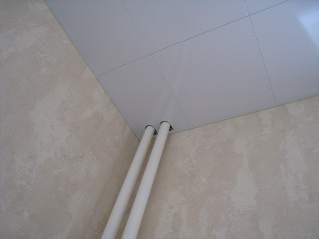

подскажите, какие "приличные" способы обхода трубы отопления при монтаже потолка?
AndyMirror
AndyMirror
Регистрация: 17.03.2010
Сообщений: 18261
15.06.2011 в 22:38:16
MiD_E34 написал : подскажите, какие "приличные" способы обхода трубы отопления при монтаже потолка?
Надо, чтобы шов попал на трубу и тогда шаблон в помощь.
dept103
dept103
Регистрация: 04.05.2010
Сообщений: 1098
15.06.2011 в 22:49:47
AndyMirror написал : Надо, чтобы шов попал на трубу
Если не попал, то только декоративной накладкой закрывать.
mihamaster
mihamaster
Регистрация: 27.06.2008
Сообщений: 6351
15.06.2011 в 23:03:40
MiD_E34 написал : какие "приличные" способы обхода трубы
Поаккуратнее вырезать.Можно предварительно сделать шаблон из обрезка.Сверху,при желании,можно прилепить декоративное кольцо.
