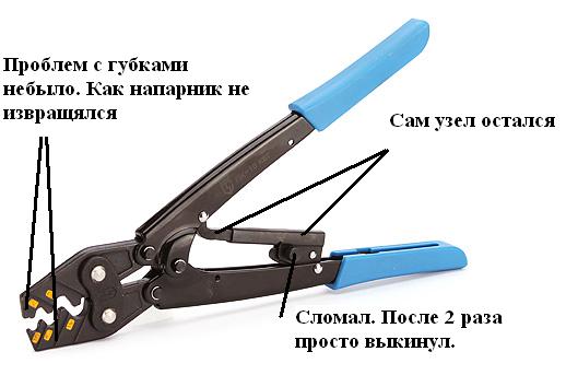

21.08.2013 в 13:45:02
sawai написал : Я имел ввиду, скажем, NYM и ПВ-3. С сечениями, рассчитанными на ПК-16 (ПК-32).
В прошлом году напарник накрыл трещотку (шпонку потерял, которую вращают чтобы разблокировать) в ПК-16. Подчинил (новую сделал). Сломал повторно. Выкинул я этот узел. Напарник так и не признался, как и чего с ними делал. :) Жмут хорошо, у меня нареканий к ним нет. У меня с трещоткой у него без нее. Свои не даю и эти сломает.:)

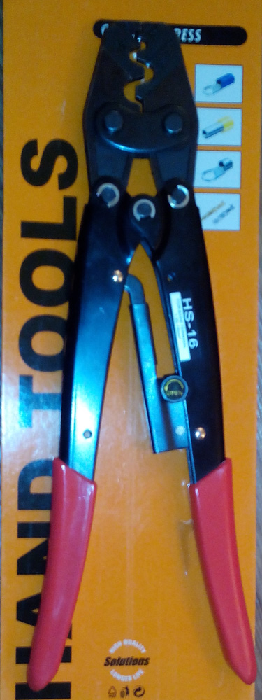

sawai
sawai
Регистрация: 15.08.2013
Сообщений: 308
21.08.2013 в 14:13:45
Bladiclab
По-моему, более чем наглядно :(
Bladiclab
Bladiclab
Регистрация: 20.12.2009
Сообщений: 5472
21.08.2013 в 14:39:40
sawai написал : По-моему, более чем наглядно
Это не ПК -16 или подделка. ПК -16 концом гильзу на 10 не жмут.

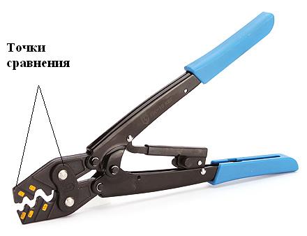

sawai
sawai
Сообщений: 308
21.08.2013 в 17:07:26
Bladiclab написал : Это не ПК -16
Это ПК-35. Не вижу разницы :) ПК-16 и ПК-35 - инструмент для обжима многопроволочных жил. И если раньше он работал хорошо и с моножилами, то теперь на него есть нарекания (или брака стало больше, или технология изменилась).
Пожалуй, для ГМЛ приобрету пресс-клещи ПКГ-50. Да, они громоздкие и жмут только от 6мм[sup]2[/sup]. Но они действительно справляются с возложенными на них обязанностями - обжим многопроволочных и моно жил (гексагоналке пофиг с чем работать). А вместо ГМЛ 4 можно использовать ГМЛ 6 с добивкой. Цена тоже вполне демократичная, около 900 рублей.
Для НШвИ-НШвИ(2) либо универсальные ПКВк-6 (если не смущает отсутствие возможности обжима 2x6мм[sup]2[/sup]), либо CTК-02 + CTК-06 (там уже можно работать с жилами вплоть до 2x6мм[sup]2[/sup]). Каждая модель CTК стоит примерно 500 рублей. ПКВк-6 - рублей 900 (как и ПКГ-50).
Bladiclab
Bladiclab
Сообщений: 5472
21.08.2013 в 18:08:09
sawai написал : Это ПК-35. Не вижу разницы
Хорошо бы узнать от первоисточника, что ими жали и как. Не удивлюсь, что пытались обжать трос (и вдвоем). Быстрее ручки погнуться, чем губки поведет. Брехня это все. Нужно более вязкие для меня доказательства.
sawai написал : Пожалуй, для ГМЛ приобрету пресс-клещи ПКГ-50.
Скажу честно, когда взял в руки они сразу не понравились.
На работе есть. Матрицы полное убожество. Сделаны абы как. Нумерация мозг сломаешь. Смыкание матриц не точное. Сказал это начальнику. Теперь валяются.
Купили пресс гидравлический ручной ПГР-70 (КВТ). Приходится по работе и 70 жать. Привел пример, только как качественное обжатие производят. Матрицы толстые. Долго ли прослужат не известно. От моих напарников ожидать можно все.
