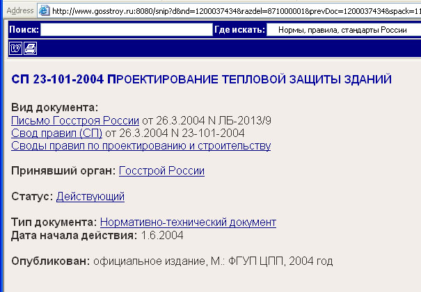

Геннадий, извините, безотносительно к материалу стен и здешним войнам, почему Вы постоянно ссылаетесь на недействующий СНиП II-3-79*? И еще: свободная известь Ca(OH)2, насколько я знаю, во всех цементных материалах всегда является ингибитором коррозии, обеспечивая, при увлажнении материала, pH среды выше 11. Разве не так? (причина коррозии незащищенных сталей в ячеистых бетонах кроется в другом).

Вы спросите у законодателей, какой же всё-таки СНиП дейсвует 79* или 2003. Ни один юрист этого не знает, а вы знаете??? Надо же! Этот казус описан в инете не раз и я его также сдайджестил куда-то в свои сообщения и так как я пишу не на один форум, то искать это не буду, просвещайтесь сами.
Про коррозию вопрос не изучал - доверился одному человеку (в первом варианте этого пункта не было). Вопрос изучать не буду, готов убрать этот пункт, но из этого становится ясно, что с остальными пунктами вы молча согласились.

Зря не редактируются здесь сообщения. Про СНиПы следующее:
СНиП 2003 года прошёл регистрацию и рекомендован Госстроем РФ к использованию. Но юристы с этим не согласились - этот СНиП не прошёл госрегистрацию. Из Закона следует, что пока новый нормативный акт не прошёл регистрацию, то действует старый нормативный акт. То есть продолжает действовать 79*.
Я только Ружинского прошу предоставить документы о том, что СТО, которые он пиарит, прошли положенную госрегистрацию.
Ещё раз извиняюсь.

Опа. Пока писал Вы уже извинились. Спасибо, ценю. К делу: я вот о чем. Казус-то описан давно, я о нем знаю, но вот зашел на сайт Госстроя. В действующем 23-101-2004 есть же не только прямой вариант расчета "а", но и более сложный вариант "в". Вот и интересно, кто-нибудь по этому варианту пробовал пройти?
