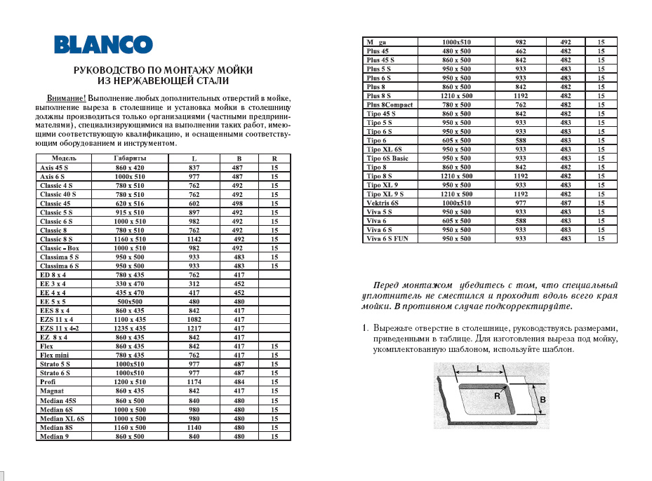

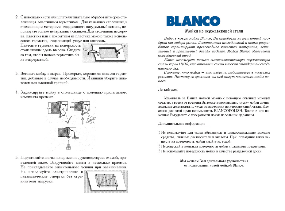

А можно ли докупить отдельно крепежи для мойки Blanco (конкретно для BLANCOTIPO XL 6 S)? Имеющиеся в комплекте не плотно притягивают мойку к столешнице. Хочется добавить.

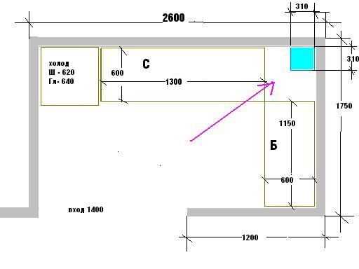

moykilux, здравствуйте. Подскажите пожалуйста, какую лучше форму мойки выбрать в моей ситуации. Гранитную почему-то не хочется совсем. Во всяком случае сейчас :) Хотя понравилась очень композиция - где черная варочная панель и черная мойка. Но у нас очень-очень маленькая кухня и черный цвет.... ну, не знаю пока.... хотя варочная панель куплена черная стеклокерамика электр. Столешница будет единая ( буквой Г) облицовка кафельной плиткой 10х10 ( молочного цвета). Холодильник, духовой шкаф и вытяжка в кухне цвета нерж матовая такая ( не знаю как правильно этот цвет называется). Поэтому больше склоняюсь к метал мойке. Мойку хочется небольшую, но с доп малой чашей ( потом хочу поставить измельчитель). На кухне есть встроенная посудомойка, детей малых нет, живем вдвоем с мужем, поэтому готовим очень мало. В месте, где планируется установить мойку в углу зашит стояк ( угол 310х310мм), остальное место ( в сторону столешницы С) под мойку планируется отвести ( от угла стояка 370мм и 500мм тумба-мойка = 870мм). Глубина 600мм. Не хотелось бы ни с какими крыльями..... ну вот.... Мне очень понравились вот такие варианты, но боюсь что их не получится пристроить в кафельную столешницу. Или я не права? Посоветуйте, пожалуйста. Я просто от количества и разнообразия растерялась.... то одну хочется, то другую.

Astravent Blanco не поставляет крепеж в виде дополнительных аксессуаров. Весь крепеж входит в комплект к мойке.
  1. Если у Вас не деформирована столешница, то причиной неплотного прилегания мойки является неправильная установка (уменьшен требуемый вырез в столешнице), в результате чего какая-то нижняя часть мойки не позволяет плотно прижаться краям мойки к столешнице. (типичные ошибки установки). См. ниже размеры и схему выреза.
  2. Крепление мойки сделано таким образом, чтобы не препятствовать выдвижным ящикам (или рядом стоящему оборудованию) находящимся под крылом мойки. Крепление не "подхватывает" столешницу снизу, а упирается в срез столешницы. Мойка затягивается крест на крест для равномерного распределения нагрузки. (типичные ошибки).
См. ниже инструкцию по монтажу моек из нержавейки.

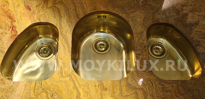

Ларина Мог бы Вам предложить такие мойки с чернением, и даже с "позолотой" :) (См.фото ниже). Но они не подходят для вашей столешницы. Эти мойки для подстольного монтажа и предназначены для столешниц из натурального/искусственного камня.
К сожалению, в подробном описании и прилагаемой схеме Вы не указали, как у вас будут установлены дверцы под мойку и имеются ли в тумбе перегородки. Остается только догадываться о размерах тумбы под мойку. Тоесть, единая тумба длиной 110 см., или две отдельные тумбы (50 и 60 см)? Пока буду отвечать исходя из единой тумбы до угла как 110 см имеющую (или вырезанную по необходимости внутреннюю перегородку).
Итак:
  1. Подстольные мойки отпадают исходя из вашей столешницы.
  2. Ни одна из моек не встанет в указанный вами угол, который частично занят стояком.
  3. Вам хочется мойку без крыла.
  4. Большинство полуторных моек (большая основная чаша и малая дополнительная) устанавливаются в тумбу от 60 см. (У Вас 50 см.)
  5. При последующей установке измельчителя я бы всетаки рекомендовал гранитную мойку. а) это прежде всего жесткость и монолитность всей конструкции; б) низкий уровень шума самой мойки от воды и работы измельчителя; в) долговечность и более легкий уход за мойкой.

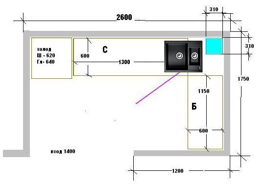

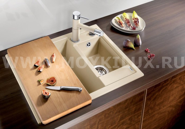

Я бы Вам порекомендовал гранитную полуторную мойку без крыла - Blanco METRA 6 (см.картинку ниже) в цвете - "антрацит". Не стоит бояться черного цвета! В сочетании с черной поверхностью варочной панелью, особенно на малом пространстве столешницы, выглядит убедительно и стильно! А черный цвет "антрацит" самый красивый у Blanco (насыщенно-черный, с легким блеском при ярком освещении).
Кроме того, на мойке предусмотрены 4 намеченных отверстия, куда Вы в последствии сможете вывести кнопку измельчителя, установить при желании дозатор жидкого мыла для моющих средств или установить кран для фильтра.
Аналогичная модель мойки для кухни в классическом стиле (с более округлыми формами) - Blanco NOVA 6. В ней имеются все вышеперечисленные достоинства + в комплект входит пластиковый коландер.
Эти мойки рассчитаны для установки в тумбу от 60 см. и подразумевают под собой что у Вас либо единая тумба 110 см без перегородки, либо требуется вырез в крайней перегородке для монтажа мойки и соединения всех переливов.
