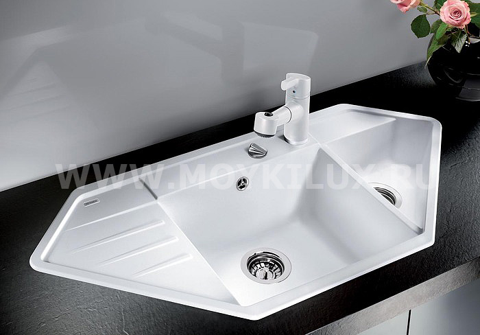

  • Blanco LEXA 9E. Мойка имеет очень объемную основную и дополнительную чаши. На мойке имеется до 4-х отверстий: для смесителя, клапана-автомата (в комплекте) и других аксессуаров.

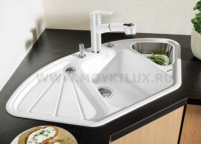

  • Blanco DELTA. Очень красивая по дизайну и удобная по функциональности угловая мойка. Мойка имеет трапециевидную основную чашу, дополнительную и крыло со сливом. В комплекте коландер из нержавеющей стали, клапан-автомат. На мойке имеется дополнительное отверстие, куда можно установить кран для фильтра.
