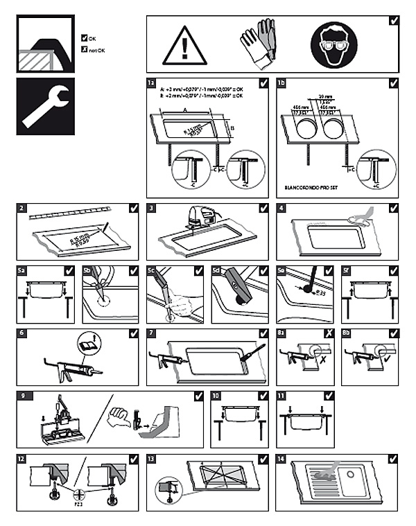

rumistik Можно и без сверла вымерить и отметить на лицевой стороне маркером. Отверстие достаточно большое - 35 мм, чтобы промахнуться. Но, уж если решились просверлить, ни в коем случае не прилагайте усилий, чтобы не выскочила таблетка снаружи!

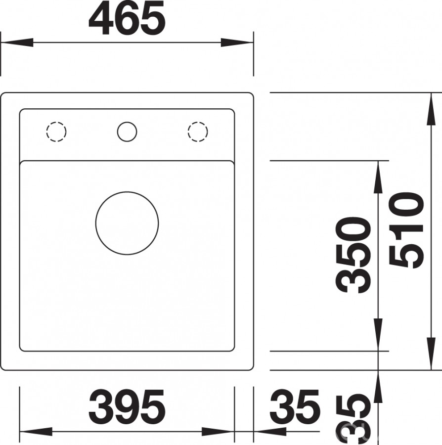

Буду действовать аккуратно. Вот не помню, была ли в инструкции разметка с размерами, помойму нет.

rumistik Заходите сюда>> Слева в меню выбираете Spare parts > в первом слева отделе Sinks and bowls находите из выпадающего списка DALAGO, кликнув по нему выбираете BLANCODALAGO 45 из появившегося списка и нажимаете напротив желтую стрелочку>, затем еще раз на желтую стрелочку> и перед вами будут представлены все размеры выреза, размеры мойки и пр.

moykilux Ага, у меня такая же инстукция. Там нету разметки отверстий :( Мойка уже засиликонена так что боюсь ошибиться в рассчётах.

Ну, Вы как маленький... :) Раз уже засиликонена в столешнице, возьмите маркер с линейкой, отмерьте отфрезированные отверстия с обратной стороны и нарисуйте их с внешней стороны мойки. Отверстия имеют диаметр 35 мм - трудно в них не попасть :) Немцы проводили мастер класс, так там вообще неглядя эти отверстия выбивали - нащупал пальцем отфрезированное отверстие снизу, одновременно отмерив расстояние до края мойки, переложил палец на верхнюю часть мойки и выбивай в этом месте. Вообщем - не пугайте сами себя, разобъете - купите новую, сейчас на нее акция :)

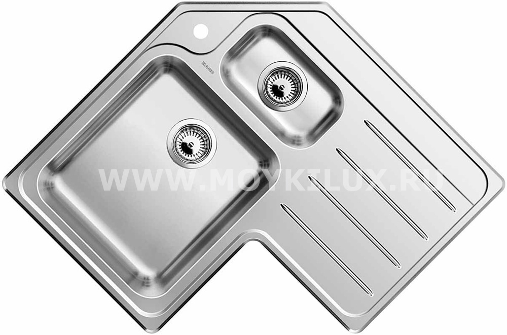

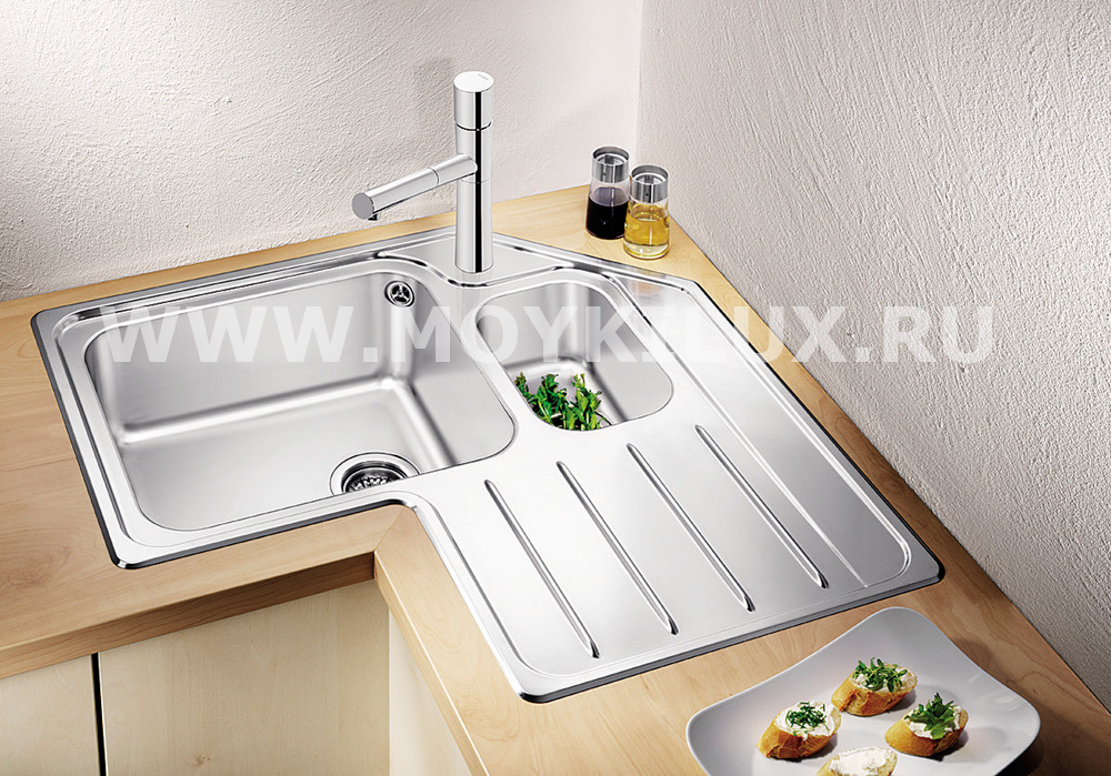

Здравствуйте! спасибо за рекомендации! очень удобно, прочитал, все вспомнилось - супер! выбор моек огромен и это усложняет выбор. Кухня очень важное место в жизни семьи, а мойка в жизни хозяюшки. Была в отпуске, немного изменился проект кухни и появилось больше возможностей для выбора мойки. Требуется мойка в угловую тумбу, размер мойки 600Х600, мойка из нержавейки, столешница планируется иск. камень. От измельчителя отказались. Колеблюсь между мойкой с мал. доп. чашей и длинной мойкой с коландером. Возникли разногласия по поводу смесителя, мне видится установка смесителя в "прямом" положении, а супруг уверяет что слева также функционально. Мойка настольная. Сумма до 15 000 руб., приветствуется эконом вариант, насколько это вообще применимо к мойкам бланко. Спасибо!

кухня КОПЭ
Извините, знаю что не всегда легко сформулировать свой вопрос, но еще труднее на него ответить...
Может Вам подойдет Blanco MEDIAN 9E?
