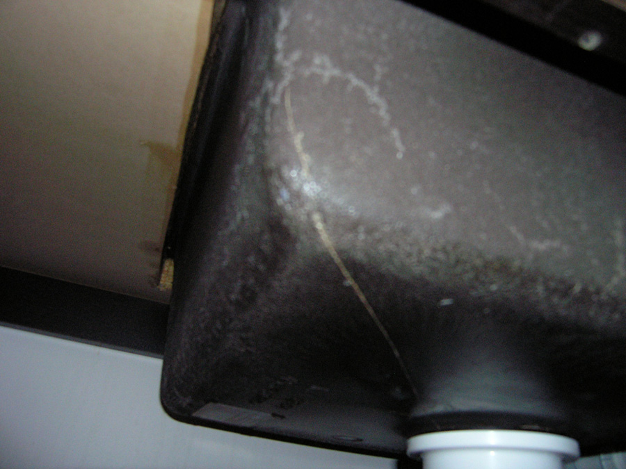

moykilux написал : Возможно как-то и можно продлить ее эксплуатацию, но мне об этом ничего неизвестно - только замена на новую.
Может быть, вырезать из искусственного камня, или другого подобного материала (например, другой поврежденной мойки) накладку с отверстием для выпуска сифона и вклеить ее в мойку на эпоксидку?

Вадим М Нее. Обычно такие "поломки" выглядят вот так.

Трещена по длинне около 5-ти сантиметров с "лицевой" стороны, с обранной выглядит как капиляры на листке. То что менять нужно , это понятно, но на это нужно врямя, которого к сожалению нет, по этому есть мысль, как временное решение, армировать с обратной стороны облать трещены.

Думаю, что стоит просверлить отверстие в конце трещины (чтобы дальше не пошла), а затем замазать эпоксидной смолой "Бизон" (специальная в виде цилиндра) и а с обратной стороны приклеить на ту же эпоксидку какую-нибудь ткань (лучше стеклоткань) - будет армирование.

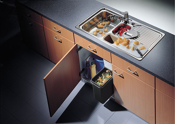

Может быть есть у кого нибудь опыт использования мойки со встроенным лючком для отходов типа BLANCOCLASSIC-BOX? Насколько это удобно и нет ли запаха. Как там уплотняется крышка и соединение мойки с мусорным ведром? Такая система позволяет легко разместить в шкафу шириной 600 мм мусорное ведро и измельчитель. На картинке все красиво, а есть ли реальные отзывы?

DVSkom Данная модель мойки снята с производства, на многих сайтах висит устаревшая информация.
09.11.2012 в 18:32:49
Думаю всё же можно где то достать эту модель. Как думаете? Интересует стоит ли искать. Может есть в этой системе какие то не явные недостатки? А то ведь выглядит удобно, чего её тогда с производства сняли? Ситуация такая что места для отдельного шкафа под мусорное ведро нет, а хочется чтоб ведро это было удобно доступно, то-ли выдвигалось то-ли через столешницу. Под мойкой планируется измельчитель, а шкаф всего 600 стандартные сортеры для отходов как будто не помещаются рядом с измельчителем уж больно он большой.

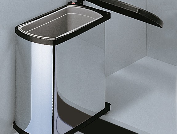

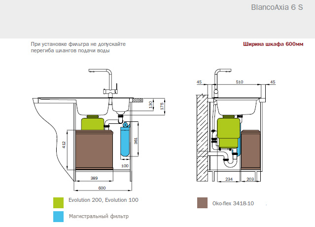

DVSkom Можете не тратить время, потому что ее нет. Если где-то Вас обнадежат, то через какое-то время скажут "ой..." ;) Если Вы хотите разместить под мойкой измельчитель с местом для бытовых отходов в шкаф 60 см, рекомендую обратить внимание на плоское ведро от Hailo Oko-flex. Специально предназначено для установки под мойку с измельчителем. Достаточно объемное (18 литров) и к тому же стоит относительно недорого.
Пример такого размещения под мойкой Blanco AXIAII 6S с измельчителем и ведром см. ниже.
