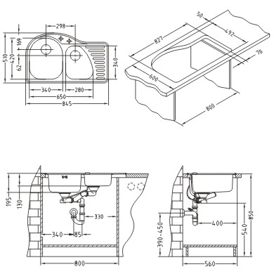

У меня кухня уголком. Скос под 45 градусов делать не стал. А мойка нужна большая, с двумя чашами. Смотрел врезные. Если делать мойку не угловую, а обычную, в самом углу, то одной из чаш пользоваться совсем неудобно. Если же делать в углу крыло, или мойку двигать дальше от угла, то рабочего места не остаётся.
Стал смотреть угловые. Те, которые 83х83. Например, http://www.moykilux.ru/razdel/?page=blanco_style2 Неплохая, хотя на мой вкус, я бы чаши делал не симметрично, а, скажем, левую больше в сторону смесителя, а сам смеситель к стене подвинул бы поближе.
Не устраивает то, что левое крыло будет у меня упираться в варочную панель (останется до неё 3 см). Неудобно.
Соответственно, вопрос. Существуют ли подобные мойки, но не 83х83, а, например, 70х83? Чтобы одна сторона была покороче, а чаша больше уходила вглубь.
Я таких не нашёл. Поэтому мне в голову пришла мысль, а не врезать ли две мойки рядом. Одна -- 70х50 с небольшим крылом (крылом в угол), а другая -- 40х50 -- на другую сторону угла, вплотную друг к другу, чтобы из них вышло что-то похожее на угловую прямоугольную. Ну и смеситель поставить на ту, что побольше, на край, дальний от стены.
Проблема стыка. Напрашивается вариант одна мойка врезная, а другая -- подстольная. Но столешница ДСП. Там, где брал кухню (Электрогорскмебель) о подстольном монтаже вообще не слыхали, потому у них и столешниц подобающих просто нет. Есть типа искусственный камень или пластик, но только покрытие, а внутри она такая же ДСП.

Мне очень нравится врезная мойка из нержавеющей стали Blanco Vectris 6S. В каталогах она числится, как мойка под шкаф 60 см. Скажите пожалуйста, я правильно понимаю. что она спокойно подойдет и под шкаф от 100 см и выше????

surkostik Ставить две разные мойки - не лучший вариант... Вышлите мне в личку схему расположения под мойку с размерами (можно от руки). Я Вам что-нибудь посоветую. :)

Udaccha
Размер шкафа всегда указывается минимальным, в который может встать мойка. Тоесть в нее должны поместиться чаши мойки и все отводные соединители.
Вы правильно поняли :)
Ни в коем случае Вас не отговариваю... А почему Вы не хотите взять Blanco AXIS 6S раз Вы замахнулись на такую дорогую мойку?
В комплектацию входят: разделочная доска из закаленного стекла (или деревянная, в зависимости от модели), коландер, клапан-автомат. Необычное расположение чаш (малая с краю). Мойка относится к дизайну AXen, тоесть доска и коландер перемещаются по чаше и поверхности мойки.

Помогите выбрать мойку из камня на маленькую кухню. Большая часть кухни уже обустроена бытовой техникой (плита …) и предметами мебели.
Исходные данные В оставшееся свободным расстояние 1280х600х850 хочется уместить два предмета мебели мойку (справа) и двухстворчатый шкаф (разделочный) объединенный общей столешницей. На это место мебель пока не приобретена. Пока планируется стандартный двухстворчатый шкаф 800х600х850 и тумба под мойку 480х600х850.
Требования к мойке:
1.Компактные размеры при вместительной чаше (не менее 400х400х200); 2.Обязательно в мойке место под смеситель; 3.Разумная соотношение цена/качество (не дорого);
  1. Цвет светлый (бежевый, песочный);
  2. Желательно со скругленными углами чаши.
Изучив модельный ряд моек, остановил выбор на Elleci FOX 200 правда не нашел (не понял) способ ее крепления (врезная/накладная …) и монтажные размеры для установки в столешницу (тумбу-мойку). Но неясно можно ли технически установить ее в рассматриваемый мной вариант (см. выше исходные данные).
Как альтернатива возможны другие варианты установки: а) наложить левую часть мойки на двухстворчатый шкаф; б) увеличить до разумно необходимых размеров тумбу.
Может быть, вы предложите другую модель мойки или другое решение.

Обратите внимание на мойку Plados SOLO 43-10. Компактная врезная мойка для тумбы 45 см. Очень красивый и наиболее покупаемый БЕЖЕВЫЙ цвет у Plados - №94 Ультрагранит.

06.08.2008 в 14:56:04
moykilux
Спасибо за предложенный вариант, но меня он не устраивает по размерам чаши 360 и расположению смесителя (предпочтительно в середине).
Что можете сказать по поводу ELLECI FOX 200. Имеется ли схема ее монтажа в столешницу (тумбу)какая у нее толщина стенки в месте крепления к столешнице. Какие рекомендуются минимальные расстояния от края ответстия(пропила) до края столешницы(тумбы) для монтажа моек данного типа.
