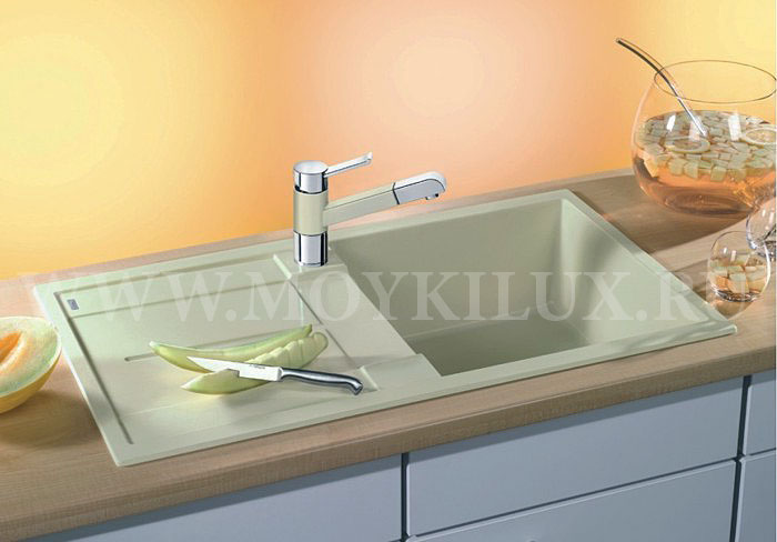

Подскажите, выбрал мойку Blanco Delta, подбираю смеситель, понравился Blanco Zenos подойдет ли он к этой мойке или нужен другой? и еще мойка которая устанавливаться в один уровень с столешницей должна иметь букву F в коде или они все устанавливаться подобным способом?

#2720168
VasP
Рекомендованный смеситель для этой мойки -
На картинках он всегда немного не фотогигиеничен, но живьем выглядит солидно, красиво и одновременно скромно.
Мойка бывает в двух вариантах (она не универсальна). Как врезная (тоесть, устанавливается сверху в столешницу), так и в уровень со столешницей (с буквой - F). Но, я бы лично не затевал установку в уровень, так как в этом варианте сама мойка несколько дороже, требуется скурпулезная и точная обработка столешницы, что тоже ведет к удорожанию. Но, основным аргументом для меня бы являлась не цена, а шов на лицевой стороне между мойкой и столешницей. (Это мое личное мнение).

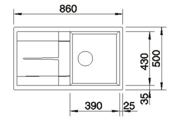

#2722809
Greenpod
Если у Вас угол столешницы такой же как на приведенных картинках,
то данный вариант скорее относится условно ко второму.
Конечно, желательно избежать установки круглой мойки, так как
такая мойка не функциональна и ставят ее только в крайних случаях:
когда невозможно установить ни одну мойку с прямоугольной чашей,
либо в квартире с маленькой кухней проживает максимум 1-2 человека.
Прежде чем сдаваться, попробуйте внимательно! измерить размеры выреза
одной из небольших угловых моек:
Измерийте сами или попросите тех, кто вам изготавливает столешницу.
Технические размеры выреза для мойки
