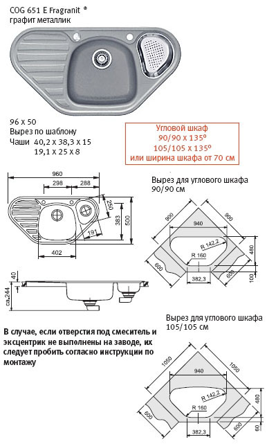

Жаль, что там не 2 чаши. :( За эти 2 дня закопались в Инете, нашли вот еще что moykilux, подойдет в нашу тумбу такая, как думаете?

Blanco VIVA 9E еще под вопросом (а она короче на 3 см.) войдет или нет, так как не забывайте про плинтус, который будет лежать вдоль стены и глубину нестандартного шкафа. Вымеряйте сами.

У нее есть еще одна особенность, которая мне не очень нравится. Где там отверстие сделать под воду из фильтра? У FRANKE-то и то только в этой мойке нашел.
moykilux написал : Вымеряйте сами.
Как вымерять-то? Сам бы копал, да не знаю куда и как... :) Про плинтус - спасибо! Знаю еще, что нельзя делать отступ от края стола слишком тонким, т.к. ДСП будет ломаться. Каким он должен быть отступ?
P.S. Почему у вас нет моек FRANKE, если не секрет?
17.07.2009 в 20:54:04
deinis Желательно не меньше 5 см вместе с плинтусом. Хотя некоторым удается и меньше... Если честно, то это "преступление" кухоньщиков которые должны были предупредить. Вырез производится по шаблону, который идет с мойкой. Можете попробывать сами. Размеры в jpg, psd или масштабируемые с сайта производителя -
