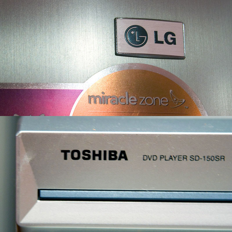

У каждого производителя моек имеются свои обозначения обработки материала из нержавеющей стали. Некоторые даже пытались их запатентовать, придавая своей текстуре исключительный неповторимый рисунок :) Чтобы небыло путаницы и придать им более доступное смысловое значение, лучше их подразделять на "декор" и "микродекор". Основным предназначением такой обработки являлось скрыть мелкие царапины на поверхности мойки.
"Декор" (лен, leinen, decor, текстурированная мойка). Одни из первых моек в декоре появились у производителя из Словении "Alveus". Мойки в "декоре" имеют крупную насечку и глубину тиснения настолько, чтобы в их порах не задерживалась грязь и был удобным уход за мойкой. Мойки в таком исполнении скорее на любителя, так как данная насечка явно выражена на поверхности, несколько неестественное сочетание со смесителем в хроме и если производитель использует нержавейку плохого качества, то со временем поры на мойке начинают тускнеть. Также не рекомендуется использовать различные полировочные пасты, хотя они в этом не нуждаются.
"Микродекор" (микро лен, microleinen, microtex, microdecor). Многие производители подхватили идею с тиснением мойки и сделали ее текстуру в два раза мельче и не настолько глубокую. Мойка, как и прежде, выполняла свое предназначение скрывать на поверхности мелкие царапины и стала радовать глаз своей некоторой привлекательностью. Уже на небольшом расстоянии в 2-3 метра, на мойке практически не видно тиснения, а отражающий свет от мойки придает ей некоторое свечение, благодаря чему мойка в "микродекоре" выглядит несколько "играющей" на свету в отличии от обычной и привычной для нас матовой мойки.
Матовая мойка (сатин, satin). Как правило относится к бюджетному сегменту и изготавливается методом штампа из цельного прокатного листа без последующей обработки поверхности. Цвет и долговечность блеска поверхности зависит от качества используемой стали.
Полированная (глянцевая, у некоторых также именуется сатиновая). В данном случае у каждого производителя отсутствует грань между полированной и матовой мойками. У Blanco например "полированная" означает, что мойка после изготовления однократно обрабатывалась на полирующей машине, а у кого-то такая обработка подразумевает законченный процесс изготовления любой модели мойки.
Зеркальная полировка. Такое разделение полировок пожалуй существует только у Blanco, что означает, что поверхность дважды обрабатывалась специальной полировочной машиной. Такой обработкой подвержены модели в верхнем ценовом диапазоне скорее только с одной целью, чтобы придать им более привлекательный товарный вид. Некоторое время они также специально обрабатывали поверхность таких моек специальным устойчивым гидрофобным составом (PuraPlus), который не позволял каплям скапливаться на стенках чаши. Со временем такие мойки нуждались в периодической обработке данным составом.
Как бы мойку не полировали, рано или поздно на ней появятся мелкие и неглубокие царапины. Для сохранения ее первоначального внешнего вида можно со временем (только не новую) использовать специальные полировочные пасты, которые позволят сохранить ее блеск и привлекательность. Почему-то многие дамы пытаются приобрести мойки именно с зеркальной полировкой, возможно считая что можно губы красить не отходя от мойки ;) На самом деле не каждый отличит полированную мойку от зеркальной полировки, да и часто встречаются мойки с отличающейся на ее поверхности не однородной полировкой и даже явными пробелами, особенно в углах чаши.
Нержавеющая сталь (другого названия не придумали :) ). Не всем нравятся полированные модели моек, поэтому некоторые модели в более дорогом сегменте, где используется ручной труд и сварочные работы обработку поверхности производят с помощью шлифовальной машины. Такая обработка придает мойке естественный натуральный вид нержавеющей стали и идеально сочетается со смесителями в исполнении "нержавеющая сталь".
Как не крути, какой бы дорогой или крутой мойка не была из нержавеющей стали, она также требует за собой ухода, периодической чистки и обработки поверхности, иначе вся поверхность чаши покроется невидимым жиром и размножающими в ней бактериями, регулярной протирки поверхности от капель после каждого мытья посуды.
Единственная мойка в мире, из нержавеющей стали, которую нельзя было поцарапать, была в так называемом исполнении ChromoDur со специальным покрытием. Такая мойка стоила в два раза дороже, чем самая дорогая из них, но в последствии Blanco ее сняла с производства.
Подводя итог, скажу, что несмотря на мой систематизированный рассказ о существующих разновидностях моек из нержавеющей стали, прежде чем приобретать мойку, желательно проконсультироваться у продавца о ее исполнении в переводе на "декоры" :) чтобы небыло недоразумений. А из личного опыта, выбирая мойку в "декоре", лучше отдать предпочтение в "микродекоре" или в обычном исполнении.
Также стоит подумать о немаловажном сочетании мойки в микродекоре со смесителем, но об этом в следующем рассказе. :)
Для наглядности приведу некоторые примеры с фотографиями ниже.
Мойка
Мойка
Мойка
Мойка
Мойка
Мойка
Мойка в исполнении "Нержавеющая сталь" со специальной шлифовальной обработкой
