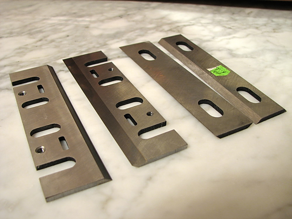

По "мокрому бруску с грязью и краской" рубанком не строгают. Прилагаю фото макитовских и ребировских ножей. Надеюсь, Вы увидите разницу. Обратите внимание на твердосплавные вставки. У нас пара ребировских 120 р. , макитовских- 615 р. Пятикратная разница того стоит. Поверьте мне, как владельцу обоих рубанков.
