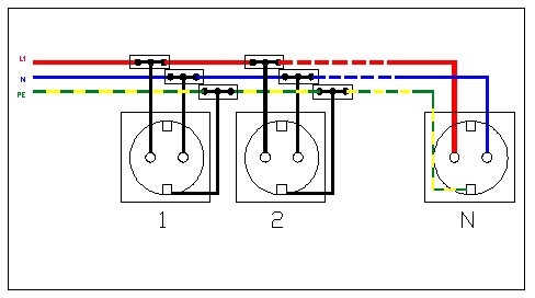

  • эти розетки не в моей квартире и не я их покупал...
avmal написал : Тоже два и кончайте мутить воду с вашими "комментариями специалистов". Вы сами-то хоть понимаете, что они и как комментируют. Запрет на шлейф для РЕ есть и коли не хотите нарушать нормативы, то делайте ответвления, которые разрешены, в той же коробке, где стоит механизм
  • тут привели ДРУГОЙ пример :
sergey_sav написал : В коробку приходит групповая линия, из неё вниз на розетки: одна розетка (м.б. сдвоенная) - один кабел, две розетки - два кабеля. Далее из коробки кабель на следующую... При необходимости установки более двух розеток от одной коробки устанавливаем рядом с розетками ещё одну коробку. В офисах это просто, в квартирах в блоках тоже решаемо. Такое построение сети Энергонадзор шлейфом не считает.
avmal написал : А то, почитав ваши выводы из "комментариев специалистов", люди и правда будут рядом с каждым блоком розеток распаечные коробки ставить.
  • уменя по проекту ТОЖЕ именно распаечные коробки в офисном и бытовом корпусахи никаких "заднерозеточных" монтажей..

Sergey_G. написал :
  1. Ослабление контактов.
  2. Перегрев.
  3. Розетка отваливается от подрозетника.
  4. Перегрев из-за плохого контакта в вилке.
  5. Изгибание контактов вследствие небрежного монтажа (и попытки запихнуть розетку в стену когда из нее торчит 6 проводов 2,5 кв.)
Так е мое, я и спрашиваю каким образом, от этого можно защититься с помощью установки верита или иного клеммника в подрозетник, на мой взгляд никаким.
bdf57 написал : Цитата: Сообщение от Мави Так вот и однако, вопрос все равно остается как же ж енто: НЕСКОЛКО розеток подряд-то?
Остаётся после объяснений avmal, ВТБ! и разжевывания от Valeryko ?
Вы, по-моему прочли только один пост. Перечитайте все. Указанные товарищи имеют во-первых разнообразные мнения (что нормально), во-вторых на обсуждаемые вопросы ответов не давали (что ненормально):)

Valeryko написал : Вот ЕЩЕ ОДНА ссылка:
http://www.icsgroup.ru/consult/index.php?number=205 Миниатюры
Коли вы так благоговеете над "комментариями специалистов", то объясните мне - чем приведенный вами "комментарий" отличается от варианта, предложенного мной и который успешно используется мной без претензий со стороны заказчика и надзирающих организаций?

Представим, что в блоке из Х розеток, соединеных последовательно (шлейфом) разрушается первая розетка... Причина - какой то урод воткнул вместо вилки санодельный удлинитель из зачищенных и загнутых (?!) для жесткости концами. Затем "вынул" его вмете с розеткой... , отключив остальные. Поэтому предпочтительным считаю ответвление трёх проводников на каждый механизм.
