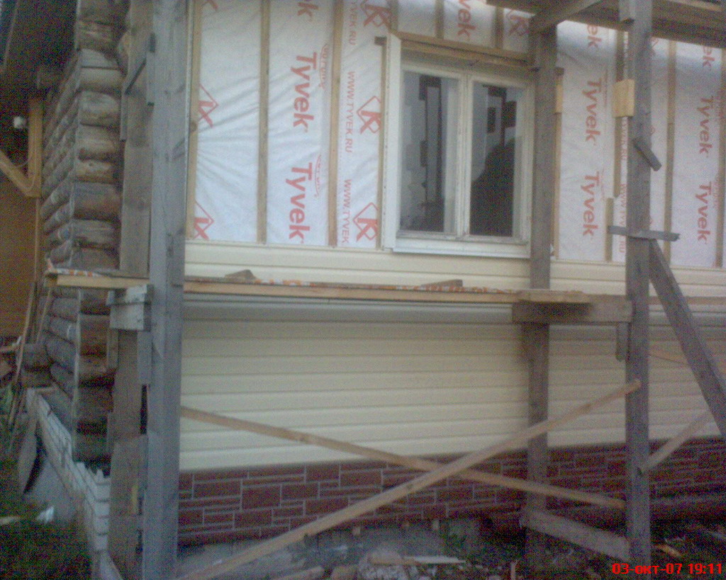

Я использую Tyvek Soft. 3300 р. / 75м2 http://www.tyvek.ru/construction/spec_soft.shtml

Построил каркасный дом. Сначала использовал Изоспан, потом решил проверить свойства.
  1. Ветрозащита. Через него дышать можно. Ветрозащита посредственная. выдует всё тепло из ваты.
  2. Влагозажита. положил Изоспан. вылил чашку. (гораздо меньше 250мм рт ст) и протекло.
    Выматерился, ободрал всё и укрыл дом Tyvekом. Накройняк надо брать Изоспан АМ. (розовый) У него добавлен слой который реально непродуваем.
