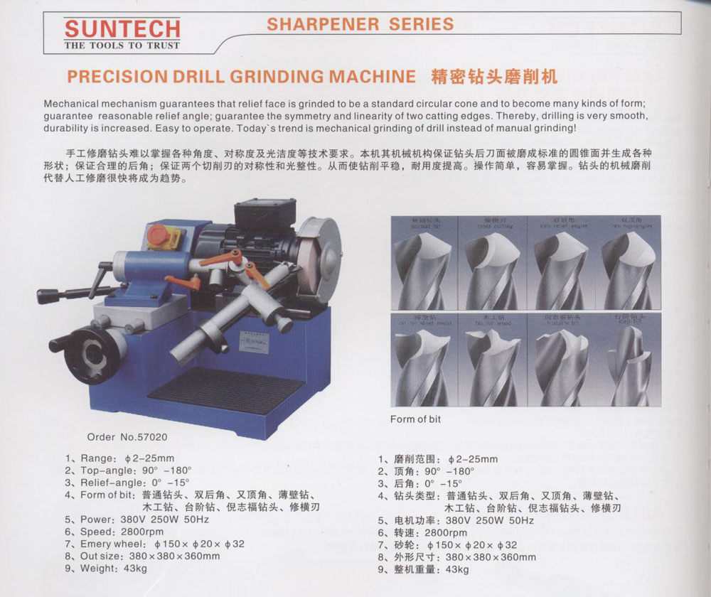

17.11.2007 в 00:02:22
zigzauer написал : задал этот вопрос представителям Irwin на выставке, сказали - такую форму кромки практически никак, нам такие точила неизвестны.
2zigzauer 2tsn
Вскрытие, показало, обманывают... и весьма нагло...

17.11.2007 в 09:25:01
2Alex___dr - Н-да, китайца очень хитра ;) Интересная штучка...

17.11.2007 в 09:27:32
Alex___dr написал : Вскрытие, показало, обманывают... и весьма нагло...
От сволочи :)
Где вы нарыли сей станок? На выставке?

17.11.2007 в 09:28:14
Wazawai написал : Н-да, китайца очень хитра Интересная штучка...
А вы как думали :) Станочек неплохой.

17.11.2007 в 13:18:51
Kvost написал : Где вы нарыли сей станок? На выставке?
Да, там. Но не станок...:( А только каталог...

17.11.2007 в 13:29:26
2Alex___dr Вот это машина!!! А цены там нет? Или в юанях?

17.11.2007 в 13:31:50
Solovushka написал : А цены там нет? Или в юанях?
Нет даже намёка на цену. За то есть http ...

17.11.2007 в 19:29:13
Alex___dr написал : За то есть http ...
42 кило. Дорого выйдет.
