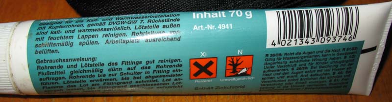

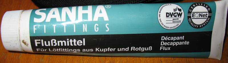

Дядя написал : такое ощющение что вы флюса пожалели
Флюса как раз не жалел, и чего его жалеть то.

20.10.2007 в 10:29:27
leonvn написал : Флюса как раз не жалел, и чего его жалеть то.
какой флюс использовали

Дядя написал : какой флюс использовали
Флюс вроде фирменный, см. фотки.
Дядя написал : он должен привратиться в олово
С чего бы флюс должен превратиться в олово. Олово содержится в припое, а флюс необходим для лучшего припаивания припоя к трубе. Его назначение - при нагревании он предотвращает образование оксидной пленки, разрушает её.

20.10.2007 в 18:56:52
leonvn написал : С чего бы флюс должен превратиться в олово
флюсом которым я пользуюсь при нагревание очещает поверхность и после згарания остается участок покрытый оловом ( тоесть флюс содержит мелкие частицы олова) флюс у меня тойже фирмы что и у вас но другой марки (марка Fittingslopaste №3)
