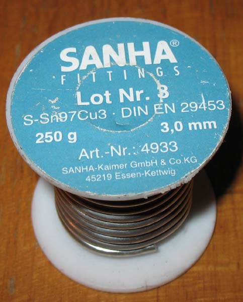

Да попробовал, толку ноль. Попробовал на 2-х сантиметровом кусочке: зачистил, намазал, грел минуту. Флюс кипел, горел, дымил и испарился. Кусок трубы даже покраснел и из неотоженного стал отоженным, легко сплющил его руками, но от флюса ничего не осталось. Значит он не содержит олова. Может у вас флюс для твердой пайки?
Peterjela написал : Обратил внимание, в разных магазинах 250г бухточка припоя S-Sn97Ag3 от SANHA выглядит по разному
У нас такой продается см.фотку

Нет у меня флюс для мягкой пайки. на вашей фотки олово под намером №3 так вот флюс у меня тоже под номером №3 они созданны друг для друга. На вошем олове есть маркеровка S-Sn97Cu3 так вот на маем флюсе тоже S-Sn97Cu3
