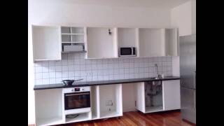

Кухня Ikea Metod

А на сайте этих новых шкафов еще нет? Старые высотой 70 останутся или постепенно исчезнут из продажи?

Постепенно исчезнут.

Жаль, хотел там трубы развести чтобы стену не долбить.

Где там?.. За новыми шкафами все прекрасно разводится, ничего долбить не нужно.
