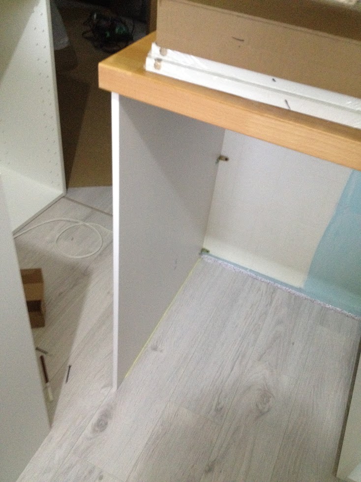

Если посудомойка стоит с краю, то необходимо в ИКЕЕ покупать панель в цвет фасадов, пилить и ставить ее сбоку.
Столешница будет на нее облокачиваться.
Эту панель нужно прикрутить уголками (нужно купить отдельно) к стене, к столешнице и можно еще к полу (но только так, чтобы это не мешало задвинуть потом ПММ). Вот примерил ПММ на место. Посудомойка не родная - Siemens на 60 см, поэтому ожидал проблем с навеской фасада, но как оказалось зря.
А вот отпилил и поставил эту самую боковую панель. Видно,, что она прикручена к стене на уголки.
Высота панели должна быть такой, чтобы столешница лежала на ней ровно горизонтально.
Чтобы между панелью и угловым ящиком было ровно 60 см для ПММ - я поставил во внутрь шкафчик навесной шириной 60 см и, поставивь вплотную к ящику панель, прикрутил ее. Затем вытащил шкафчик.
Столешницу над ПММ снизу обклеил фольгированным скотчем для защиты от пара.
Примерил ПММ - Siemens. Т.к. фасады 80 см, то ПММ стоит максимально на полу - до столешницы сверху остается примерно 7,5-8 см.
После того как задвинул ПММ дополнительно прикрутил боковую панель уголком к полу - чтобы она не двигалась. Но как оказалось позже - это было ошибкой, т.к. цоколь не закрыл это =)) В итоге пришлось потом уголок открутить, а дырки от шурупов замазать в цвет ламината =)

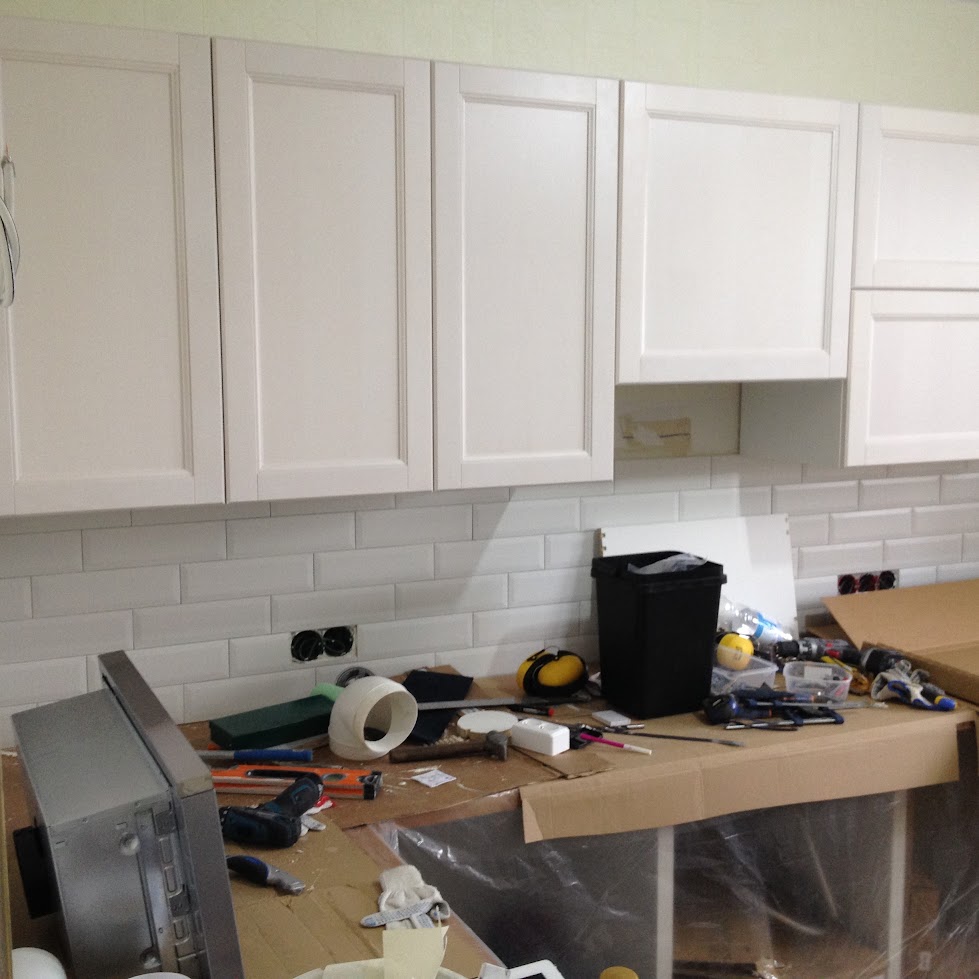

После установки нижних шкафов выложили фартук, и уже от него повесили верхние шкафчики (тоже на шину), чтобы они были вровень с краем фартука
Вот такой бардак =(
Каждый фасад вешается за 30 секунд. Очень удобная фурнитура для фасадов у Метода.

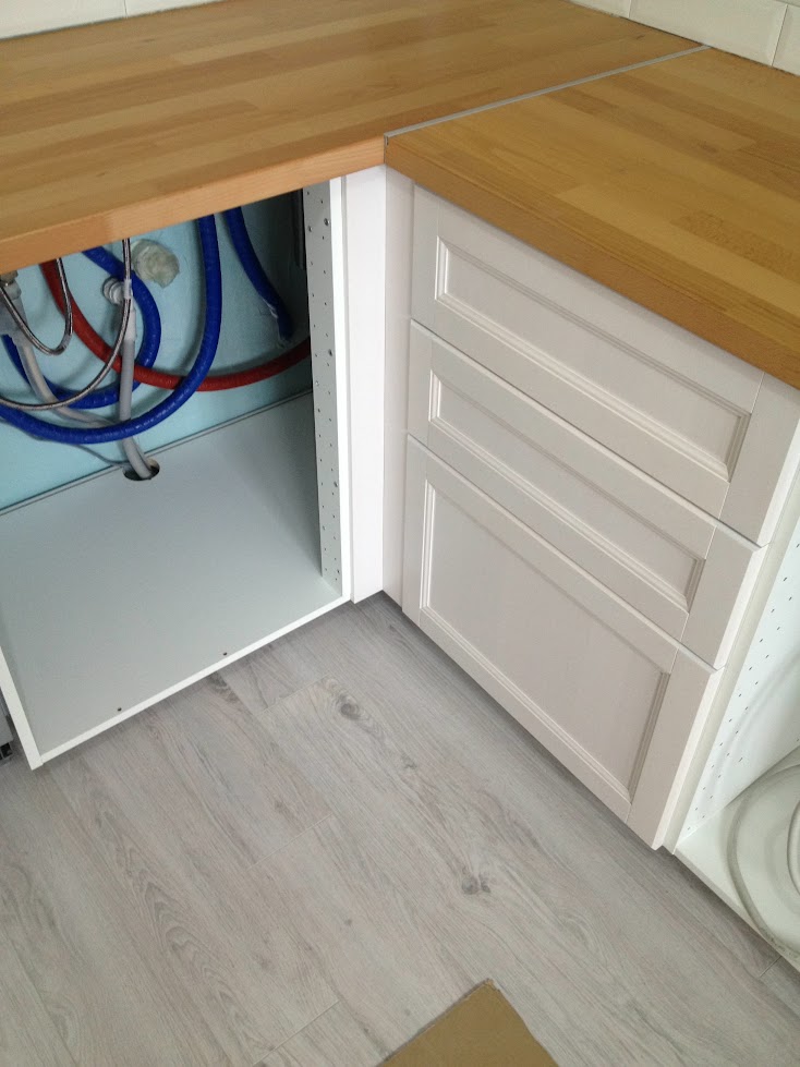

В угловой шкаф в угол необходимо отпилить 2 панели и прикрутить их изнутри.
После их установки.
Поставил выдвижные корзины. Очень удобно.

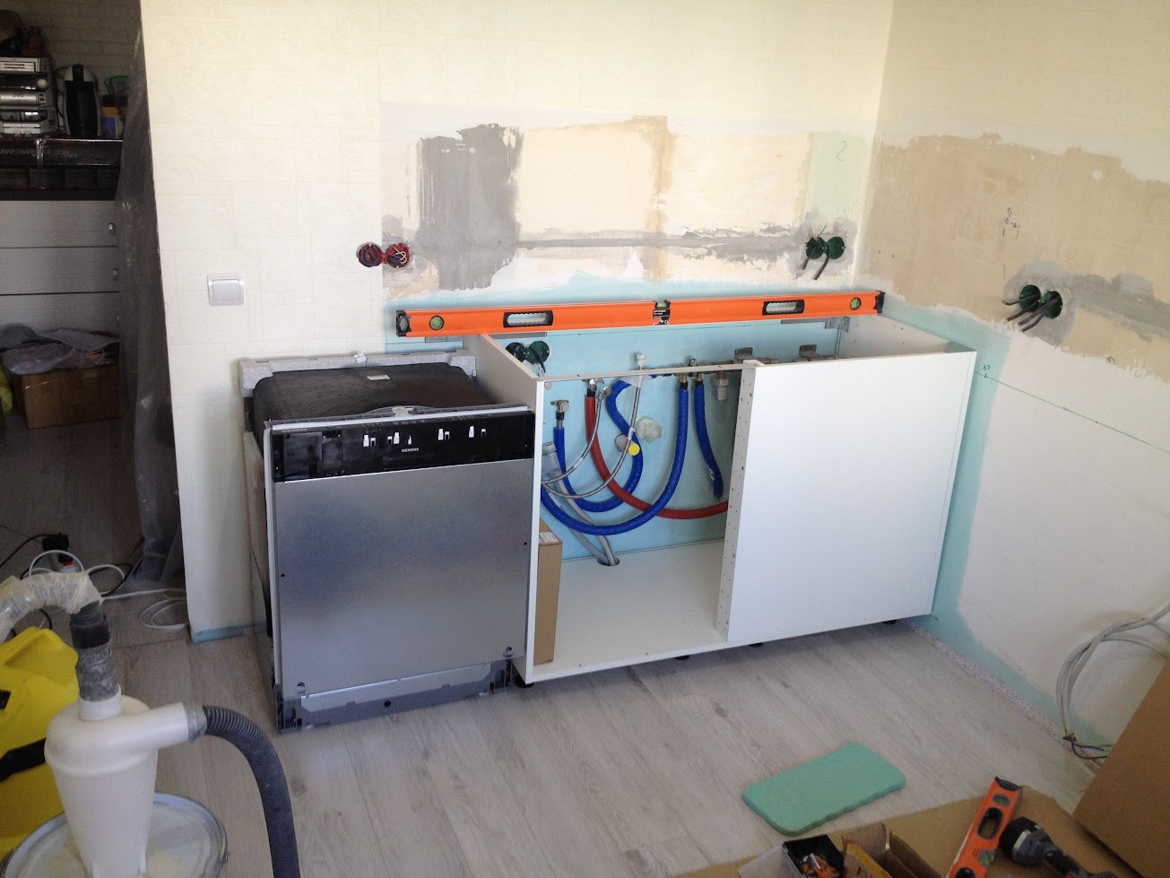

Далее задвинул ПММ на свое место. Опустил ПММ максимально вниз.
Нашел на ПММ отверстие, через которое должен крепится фасад к ПММ и от этого отверстия замерил расстояние до луча нивелира. У меня получилось где-то 78 мм. Замерил слева и замерил справа.Везде было 78 мм.
