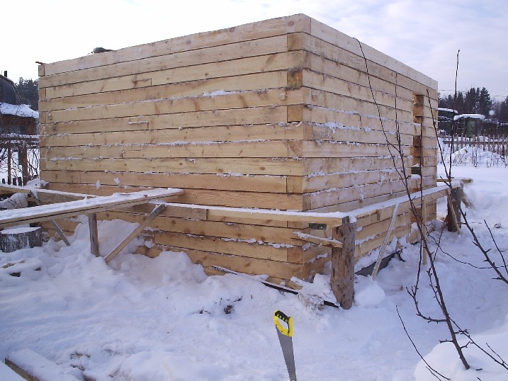

Закрыл фронтоны,обшивку крепил саморезами-по осени или в следующем году надо будет перебирать так как материал сырой. Проем двери занял 4 дня-однако. Теплеет ,снег сырой,местами появляеться грязь-зимой этих проблем не было.
затраты на даный момент-6-8т.р. фундамент, порядка 30т.р. брус и пиломатериал, 10т.р. металлочерепица.-чтото около 50 т.р.
Интересно что увеличив затраты вдвое можно построить дом квадрат в 50-60 в котором можно ЖИТЬ.
