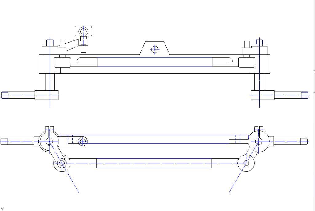

Вот чертёж переднего моста.

ali_kъ написал :
Детали покупные или самодельные (работа токаря, сварщика, кузнеца и пр.)?

13.10.2013 в 07:44:42
Конструктор разработал и начертил. И уже по чертежам инструментальный цех все детали выточил; отфрезеровал; отшлифовал и термо обработал. Для выполнения конусного отверстия для шаровой пришлось даже фрезу изготавливать))))). Шаровые тяги покупные.
