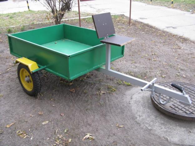

Peter_Pen, все средние мотоблоки не совсем ах в транспортных работах, это понимаешь когда начинаешь возить паралельно на таком и тяжелом. Я до 15-20 тон, если не больше в сезон вожу на АГРО , проблем нет.

Pavel003 написал : если учесть вес МТЗ 05,МоторСич или Агро.
С этим не поспоришь конечно. Но я про то что и другими МБ возить можно. Привёл свой пример, а не на пальцах.

Peter_Pen написал : Это связано с тем, что сам мотоблок легче чем водитель+ груз.
Валерич прав, главное развесовка, МБ не причём, я на Кроте (меньше 50 кг. весом) за полтонны вожу, плюс сам на телеге, и ничего прёт, и в горку, и по грунтовке с лужами.
Peter_Pen написал : В общем как транспортное средство МБ всерьёз рассматривать не стоит.
Если руки приложить, то вполне стоит.

08.08.2011 в 20:46:31
Заднюю ось дальше отодвинуть, чтоб сам мотоблоковод и груз давили на дышло.

Stels-ua Естественно. А судя по фото его адаптера, если он к нему кузов приделал, то он за осью. http://www.mastercity.ru/showthread.php?t=42176&p=2543909&viewfull=1#post2543909

Stels-ua написал : Заднюю ось дальше отодвинуть, чтоб сам мотоблоковод и груз давили на дышло.
Абсолютно верно.Пустой штатный прицеп с МТЗ 05 за дышло поднять тяжело и даже очень тяжело,а когда еще сел человек на прицеп ...вот он и волочет неплохо.

Pavel003 написал : Это смотря какой МБ?
У меня Угра,вес 85кг, средний класс. С развесовкой тоже не совсем понятно, я то сижу почти на мотоблоке, а это 100кг ;)
tuger написал : Если руки приложить, то вполне стоит.
А по подрбнее можно, что надо сделать чтобы он тащил?

Peter_Pen написал : А по подрбнее можно, что надо сделать чтобы он тащил?
Эти 100 кг распределяются на две оси МБ и ось прицепа.Ось прицепа надо сдвигать назад.Но это не панацея.Обороты,резина и т.далее имеют значение.Но направление в эту сторону.

Peter_Pen написал : я то сижу почти на мотоблоке, а это 100кг
Судя по вашему фото вы уже в противовесе мотоблоку, ну по крайней мере равновесие. Обратие внимание на фото стандартного прицепа. Где у него ось и где сидение. Ось должна быть примерно на расстоянии 1/3 от зада прицепа.

valerich написал : Обратие внимание на фото стандартного прицепа. Где у него ось и где сидение.
Вот именно прицеп. Я же сделал адаптер, его основное назначение тащить плуг, но желательно чтобы и можно было возить.
