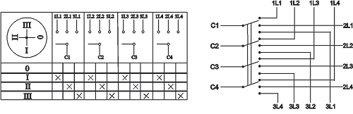

степновец Если есть 4 провода нет проблем.Есть и стиралки (я имею ввиду бочки с мотором) у которых реверс присутствует штатно.Если мотор с пусковой обмоткой,а концов 3,тут надо искать где пусковая и рабочая соединены в одну точку,рассоеденить и вывести к клемной колодке двумя проводами,дальше дело техники.
Аватар пользователя
степновец
Регистрация: 03.01.2011
Сообщений: 190
19.01.2012 в 18:26:24
Pavel003 написал : Если мотор с пусковой обмоткой,а концов 3,кут надо искать где пусковая и рабочая соединены в одну точку,рассоеденить и вывести к клемной колодке двумя проводами,дальше дело техники.
от это я и имел ввиду...Буду определяться.

Pavel003 написал : Естественно агрегат должен быть заземлен,работать в рукавицах(хотя бы),работать внимательно,ну и по возможности вдвоем.Но главное БЫТЬ ВНИМАТЕЛЬНЫМ!!!.Монтаж должен быть качественный и без "соплей".
Мошного однофазника найти трудно. Думаю переделать трехфазную. какую параметру (Kw, A) посоветуете?
Аватар пользователя
Бело
Регистрация: 05.02.2009
Сообщений: 5594
24.01.2012 в 22:37:15
Для прочтения http://www.electrik.org/forum/index.php?autocom=downloads&showfile=205 или вотПосмотрите на шильдике движка - если 380/220, то Вам надо сделать схему треугольник. Эмпирически для треугольника 4 мкФ на 100 Вт мощности двигателя. Расчет емкости - задача неоднозначная из-за предполагаемой нагрузки двигателя. Для наждака - уменьшаем, для устройств с постоянной нагрузкой, около максимальной - добавляем. Для соединения в треугольник С=3х4800 х (In / Un) взято отсюда: ТРЕХФАЗНЫЙ ДВИГАТЕЛЬ В ОДНОФАЗНОЙ СЕТИ

zali написал : Мошного однофазника найти трудно. Думаю переделать трехфазную. какую параметру (Kw, A) посоветуете?
Можно попробовать от 2,2 до 3 квт,если есть возможность переключить на треугольник(6 концов в клемной колодке)можно так подключить,вот и вся переделка.Не увидел сразу сообщение от Бело,но уже не буду удалять свой пост.Маслом кашу...

Спасибо. И без конденсаторов..?
Аватар пользователя
Бело
Сообщений: 5594
24.01.2012 в 22:45:41
zali Без них и потери мощности никак, можно конечно инвертор замутить -но:yu - цена сравнима с генератором соответствующей мощности.

24.01.2012 в 22:46:57
Конденсаторы нужны.Без конденсаторов такое подключение (треугольником) возможно,но запускать надо веревкой(прокручивая шкив,как при запуске ДВС) для МБ я считаю так делать не надо(как,кстати,я бы не советовал и для циркулярки,где его обычно и используют).Чем ниже обороты двигателя,тем легче его запустить и тем меньше нужна емкость конденсаторов.
