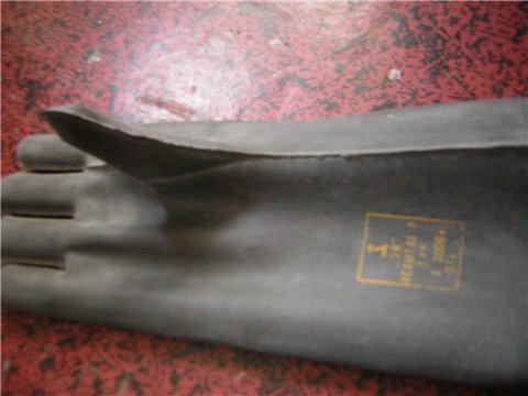

31.10.2007 в 00:30:06
lev125 написал : по требованию подчинённого ему главного энергетика
и по акту распоряжению а иногда без него мы и работаем в электроустановках без снятия напряжения на токоведущих частях.Все зависит от категории данного предприятия.И только эти перчатки имеют право на применение так как они проверяются и на них ставят штамп о их пригодности.

Screen написал : И только эти перчатки имеют право на применение так как они проверяются и на них ставят штамп о их пригодности.
Извините пожалуйста, но специально обученного человека (камикадзе), не всегда приятно слушать. :)
