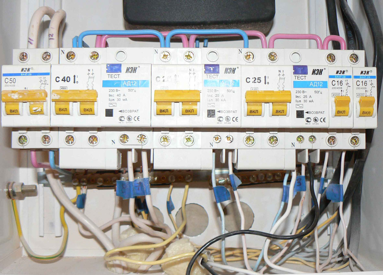

Доброго времени! В кухне будут следующие потребители: 1) духовой шкаф bosch HBN43W350 - розетка - 2,35 кВт 2) варочная поверхность bosch PKN675T01 - клеммы - 7,6 кВт 3) встроенная стиралка bosch WFLI2440EU - розетка - 2,3 кВт 4) телевизор ЖК Sharp - розетка - 68 Вт 5) холодильник Samsung RS20N - розетка - 1,53 кВт 6) вытяжка bosch DKE665P - розетка - 240 Вт 7) чайник Tefal Express Type B662 - розетка - 2,2 кВт 8) микроволновка - еще не купил, стандартная мощность думаю где-то 1 кВт
Какая разводка уже есть в щитке квартиры: 1) общий рубильник - ИЭК ВА47-29 - С50 - 230/400В 2) УЗО (как я понял для электроплиты) - ИЭК АД12 230В 40А 30мА - тут 3 медных провода диаметром 3 мм, они же в гофршланге завдены на кухню и выходят из пола 3) УЗО - ИЭК АД 12 230В 25А 30мА - тут медь диаметр ~ 1,5 мм, это розеточная сеть в комнату 4) УЗО - ИЭК АД 12 230В 25А 30мА - тут медь диаметр ~ 1,5 мм, это розеточная сеть как раз на кухню + на нем еще теплый пол ванна и туалет (плрщадь обогрева ~ 3 кв.м.) 5) ИЭК ВА47-29 С16 230/400В - это освещение комната + туалет/ванна 6) ИЭК ВА47-29 С16 230/400В - это освещение кухня + коридор
квартира 1 комнатная, заехали недавно, ремонт уже сделан хороший. То есть уже доп. проводку от щитка не проложишь никак. Получается на кухню заходит разводка под номером 2 (медь диаметр 3 мм) и под номером 4 (медь диаметр 1,5 мм). Как можно на все это запитать всю технику которую перечислил? Фото щитка вложил.

Наполнение щитка безграмотное, подлежит замене. С учётом класса подбираемой бытовой техники - на бренд "первого эшелона". ;)
Прочтите маркировку на кабелях - на фото видна только пятёрка после запятой. :)
К правому УЗО подключено две линии? Линии освещения трёхжильные?

Что имеется в виду. как изменить наполнение без замены и изменения проводки?
да подключено 2 линии. одна розеточная сеть на кухню + теплый пол. писал в начале. но теплый пол можно легко перкинуть на левый узо, то еть на розеточную сеть комнаты.
линии освещения двухжильные
вот что написано ВВГ-П 3х1,5

Alik написал : ВВГ-П 3х1,5
И диф.автоматы С25... Максимум автоматы на 16А, а лучше бы и на 13А.
Измерьте поточнее (до десятых) - от таких "электриков" можно ожидать чего угодно.
В этажном щитке автоматического выключателя нет? Тогда можно, к примеру, так: на входе по-прежнему двухполюсный автомат С50; УЗО 63А/30мА, после него автомат В40 на поверхность, В13/В16 на кухонные розетки, В10 на комнатные, В10 на освещение кухни и коридора; УЗО 25А/10мА, после него пара B10 на освещение сан. узлов и ТП.

Или так: входной С50; общее УЗО 63А/100мА типа S; С40 на линию в "кухонный" щиток; УЗО 40-63А/30мА с автоматами на розеточные линии и освещение кухни; УЗО 16-25А/10мА на освещение сан.узлов и ТП.
Конкретные номиналы и характеристики автоматов на групповые линии выбирать в зависимости от цены и доступности, возможно совмещая некоторые группы под защиту одного автомата. Число полюсов определять из соображений удобства, необходимости и размера щитка.
Если я все верно понял, то надо мне поставить всего 2 УЗО. после превого узо 63А/30ма надо ставить автоматы: В40 на поверхность, В13/16 на розетки кухни, В10 на комнату, В10 на освещение кухни и коридора после второго узо 25А/10ма ставить автомат В10 на освещение сан узлов и колмнаты. а больше у меня ничего и нет.
вопросы: 1) Я только не понимаю зачем после УЗО ставить автоматы. разве узо не достаточно? 2) получается на удном узо будет куча автоматов и будет висеть: варочн. поверхность, кухонные розетки, комнатные розетки, освещение кухни и коридора, а на втором узо только освещение сан узлов и комнаты. не мнгоговато на одном узо? 3) кол- во проводо при этом не поменяется. у меня получится на 3-х жильном 3 мм проводе висит варочная повернхность, а на одном ВВГ-П 3х1,5 будет висеть:
духовой шкаф bosch HBN43W350 - розетка - 2,35 кВт встроенная стиралка bosch WFLI2440EU - розетка - 2,3 кВт телевизор ЖК Sharp - розетка - 68 Вт холодильник Samsung RS20N - розетка - 1,53 кВт вытяжка bosch DKE665P - розетка - 240 Вт чайник Tefal Express Type B662 - розетка - 2,2 кВт микроволновка - еще не купил, стандартная мощность думаю где-то 1 кВт
не много на один провод?
а зачем на розеточные линии и освщении кухни ставить узо аж на 40-63А?

рассмотрите такую схему: 1) на существующее узо ИЭК АД 12 230В 25А 30мА и кабель ВВГ-П 3х1,5 я заведу следующих потребителей: духовой шкаф bosch HBN43W350 - розетка - 2,35 кВт телевизор ЖК Sharp - розетка - 68 Вт вытяжка bosch DKE665P - розетка - 240 Вт чайник Tefal Express Type B662 - розетка - 2,2 кВт микроволновка - еще не купил, стандартная мощность думаю где-то 1 кВт
2) теплый пол перекидываю на узо ИЭК АД 12 230В 25А 30мА и кабель ВВГ-П 3х1,5 которые идут на розетки комнаты. плюс из комнаты проложу еще кабель в кухню (получается от этого же узо) и в итоге на этот узо будут запитаны: встроенная стиралка bosch WFLI2440EU - розетка - 2,3 кВт холодильник Samsung RS20N - розетка - 1,53 кВт жк телевизор в комнате двд в комнате
3) а вот на это - УЗО (как я понял для электроплиты) - ИЭК АД12 230В 40А 30мА - тут 3 медных провода диаметром 3 мм уже заведу варочную поверхность.
как такая схема? не будет большой нагрузки на провода? можно оставить существующие узо или для каждого пункта надо ставить что-то свое?

Автоматы С25 на кабель 3*1.5.
ИЭК - это плохой брэнд, непрестижно или возможны реальные проблемы?
При цене бытовой техники в несколько десятков тысяч рублей расходы на автоматы и пару УЗО погоды не сделают. Тут ИЭК хвалят, но подделывают и его.

Alik написал : зачем после УЗО ставить автоматы. разве узо не достаточно?
Недостаточно. Если не ставить по УЗО со встроенной защитой от сверхтока (диф.автомат) на каждую линию, как сейчас.
Номинал вводного автомата 50А, УЗО предлагается номиналом 63А - в самый раз.
Много, как минимум духовку придётся подключить к линии плиты. Как - отдельный вопрос.
УЗО на 25А сейчас продаются почти по той же цене, что и 40А. У УЗО большого номинала по току один недостаток - цена.

Alik написал : как такая схема? не будет большой нагрузки на провода? можно оставить существующие узо или для каждого пункта надо ставить что-то свое?
Если Вы оставите нынешние диф.автоматы, то где разместите защитные автоматы нужных номиналов? DIN-рейка забита до отказа.
25А - это и для провода 3*2.5 на пределе, а для 3*1.5 - серьёзная перегрузка.
Хотя логика в Вашей идее есть: сжечь эту халтуру, а после пожара проложить нормальную проводку.
