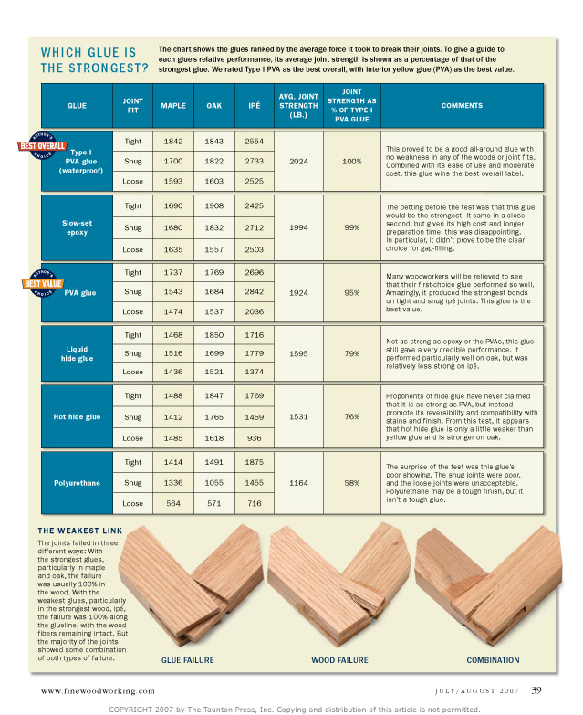

А одинаково клеи клеят или нет, это только тест может показать. И такие тесты проводят. Смысл - одни клеи при усилии на отрыв не выдерживают и плашки расходятся по шву. Другие более качественные клеи - держат прочно, потому разрыв проходит не по клеевому шву - ломается сама плашка (паркетина), шов же остается цельным. Это основная характеристика для клея.
У меня, к сожалению, нет под рукой теста имеенно паркетных клеев. Есть вот только иностранный тест (относительно свежий) по клеям по дереву - основные типы разывов на 4 стр. проиллюстрированы. Посмотрите, если хотите:
