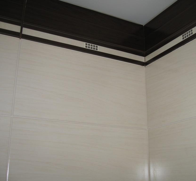

я 2.5мм делал плитку 200*300мм отлично смотреся
01.11.2007 в 19:33:08

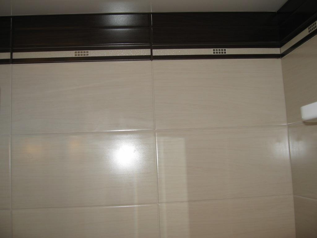

На шахтинской плитке ректификат вашего размера использовал крестики 2 мм.На шахтинской плитке с фасками приблизительно того же размера-крестики 1,5мм.Визуально швы с более тонкими крестиками на плитке с фасками смотрятся более широкими. Постараюсь эти фотки завтра выложить.
01.11.2007 в 20:39:38
Шахтинская сама посебе го..но а не плитка,размеры и геометрия ужаснахх.Минимум 2.5 а лучше смело 3мм,хотяя......на фартуке можно и в 2.5мм уложиться
02.11.2007 в 05:31:33
OMON а на ваших фотках швы по сколько? А что такое плитка с фаской? У меня с фаской? Еще раз привожу ссылку Я так понимаю чем шире крестик тем легче класть плитку и точнее выдерживать вертикали и горизонтали и собственно тем хуже может быть квалификация плиточника, а с тонкими крестиками сложнее работать для хорошего конечного результата и квалификация плиточника должна быть высокой; Правильно понял?
02.11.2007 в 08:28:30
veldos написал : Еще раз привожу ссылку
У меня такая же, только зеленая на кухне. Она с фаской. Клала сама. Ну может оно и гoвнo, с DoCa я спорить не буду, но я расхождений в размерах и кривизны не заметила. Крестики брала, кажется, 2,5 или даже 3, но там это был элемент дизайна - швы я делала под цвет ромашек на декоре, т.е. намного темнее самой плитки
veldos написал : а с тонкими крестиками сложнее работать для хорошего конечного результата и квалификация плиточника должна быть высокой
Ну я потом клала и с крестиками 1,5 - правда половую плитку. Не скажу, что намного сложнее...
02.11.2007 в 09:08:20
2veldos за время дисскуса давно бы приклеили 8-10 плиток на ГКЛ и затерли, в чем смысл разговора то?!
02.11.2007 в 10:33:39
veldos написал : OMON а на ваших фотках швы по сколько?
Ответ: 1,5 Класть плитку только с хорошим настроением. В воскресенье не работайте, придется переделывать!
02.11.2007 в 10:37:40
DoCa написал : Шахтинская сама посебе го..но а не плитка,размеры и геометрия ужаснахх.
У меня в ванне шахтинская плитка.Да,она не идеальна,как и любая другая,за редким исключением.Выкладывал сам через крестик 1,5 мм.Вполне прилично!
