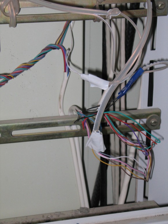

Кто в курсе как определить свои провода в щитке для подключения подъездного координатного домофона? На фото - подключение домофона соседей.

lextr написал : Кто в курсе как определить свои провода в щитке для подключения подъездного координатного домофона?
У меня от щитка в мою сторону идет наружней прокладкой две пластиковых трубки (одна ко мне, другая к соседям). Продергивая, определил какай провод в щитке мой :)
Какие номера квартир на вашем этаже?

2avmal
Квартиры 145-148. Моя 147-я.

lextr написал : Квартиры 145-148. Моя 147-я.
Я могу и ошибаться, но попробуйте вот что посмотреть. На вашем этаже от шлейфового домофонного жгута должно отходить пять проводов, заведенных в "косичку". Они соответствуют цифрам номеров квартир. Первая цифра в косичке - "4", вторая -"5" и т.д. У всех трех квартир, подключенных к домофону сейчас первая цифра общая - "4", т.е. одна из жил "лапши" всех трех квартир общая и подключена на провод "4". Одна жила вашей "лапши" тоже будет подключаться на "4", а вторая на "7" - она должна быть четвертой в "косичке". Повторяю, возможны варианты в маркировке.
