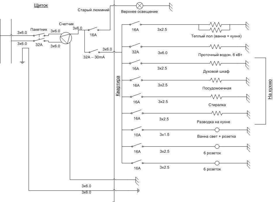

psyX написал : на них крепятся черные шарики, как бы 2 чашки
Так это "орех" на заднем плане?
по стояку идут 2 алюминиевых провода толстых (L и N)
4 (L1..3 и N или PEN). Можно определить сечение этих проводов или хотя бы наружный диаметр вместе с изоляцией? Сечение у нулевого проводника стояка такое же, как у фазных?

ВТБ! написал : Так это "орех" на заднем плане?
если "орех" это черный пласиковый шар из 2 половиной, в который входят провода то да :)
ВТБ! написал : Можно определить сечение этих проводов или хотя бы наружный диаметр вместе с изоляцией?
с изоляцией ~8-9мм алюминий
ВТБ! написал : 4 (L1..3 и N или PEN). Сечение у нулевого проводника стояка такое же, как у фазных?
Затрудняюсь ответить на эти вопросы... ореха там помойму 2, посмотрю сегодня по точней как там подключено.

новая схема :)

psyX написал : может фотка поможет
В левом нижнем углу не нулевая шина? "Железяка", к которой прикручен толстый проводник со снятой изоляцией. Если можно, это место получше с разных ракурсов. И материал и сечение этого проводника.
А орехи, скорее всего, на двух разных фазах висят.

psyX написал : с изоляцией ~8-9мм алюминий
Скорее всего, 25кв.мм. Но это фаза. А ноль?

я сейчас не могу фоткать, вот выдернул из того что есть. на 5 вроде хорошо видно.

psyX
Вроде, медь малопроволочная? А откуда и куда не видно...

2ВТБ!
а как это выяснить? я сегодня там буду и посмотрю, сфоткать правда не получиться если только на телефон. что самое гллавное смотреть?

psyX написал : что самое гллавное смотреть?
Стояк, прежде всего нулевой проводник и его соединение с корпусом щита.

хорошо, а новая схема как?
