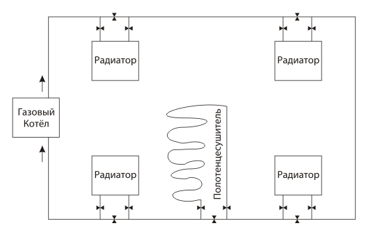

Собираюсь делать в квартире газовое отопление - двухконтурный котёл. Пришла в голову идея сделать последовательное подключение радиаторов как указано на чертеже. На сколько я понимаю минус такой схемы один - сложность регулеровки температуры каждого радиатора. Из плюсов: экономия материала и времени работы, эстетически одна труба по стене лучше чем две.
Кто-нибудь эксплуатировал такую схему подключения? Как оно?

Спасибо, почитал. Однако там нет отзывав пользователей таких систем.

Неужели эта схема так редка?

падение температуры на радиаторе примерно 20 градусов. байпас сможете отрегулировать? я сейчас начинаю квартиру там такая схема. радиаторы с нижним подключением. посмотрим как греть будет.

C2h5-OH написал : падение температуры на радиаторе примерно 20 градусов. байпас сможете отрегулировать?
Вот мне как-раз интересно узнать от тех кто пользовался такой системой на сколько трудно его отрегулировать.

  1. Но если заботиться прежде всего о качестве системы отопления, не нужно жалеть денег на двухтрубную разводку, так как при этом мы получаем полную возможность управления теплом в каждой комнате.
ИМХО, при однотрубной может получиться так, что вам придётся при изменении погоды не только поддавать жару в котле, но еще и ОПЯТЬ регулировать все радиаторы...

BV Всё это я понимаю. Однако стопроцентной уверенности нет. Поэтому и спрашиваю тех кто пользовался такой системой. Может не так страшен чёрт как его малюют.

а что если поставить на каждый радиатор по термоклапану, таким образом появляется возможность создания комфортной температуры в каждой точке.
