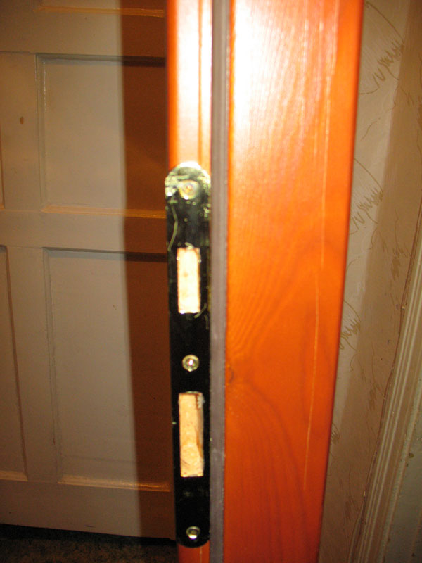

Заказали деревянную дверь по моим размерам, с замком, с порогом, с наличниками. Когда получили, оказалось, что планка, куда вставляется язычек замка уставовлен на наличнике. Т.е. не в косяк, как мне кажеться, должно быть, а в наличник, который приклен к косяку. Такое вообще допускается при изготовлении дверей? Изготовитель говорит, что у них такая технология.

19.11.2007 в 18:44:39
Наличник приклеен

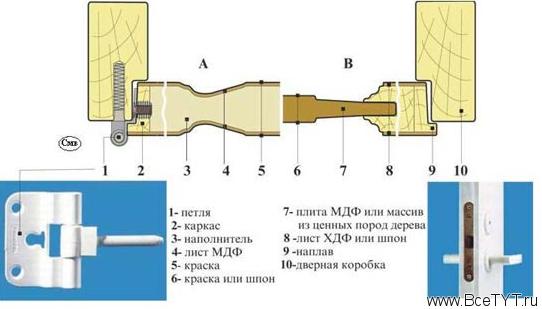

19.11.2007 в 19:12:02
Дверь с наплывом?
Такая?
19.11.2007 в 19:43:06
С наплывом, а это что-то меняет?

19.11.2007 в 19:47:37
maxxi написал : С наплывом, а это что-то меняет?
С чего вы взяли что это наличник? Дверная коробка может быть набранная из ламелей, переклеенных на гладкую фугу. Другой вопрос если по месту шва, лакокрасочное покрытие положенно ненадлежащим способом, но это совсем другой косяк.:) Дело скорее всего было так: Дверную коробку повредили после покраски, в мастерской или ещё где, незнаю как точно, может ударили или уронили. Чтобы убрать дефект, отпилили и приклеили "кусок" повреждённой четверти на место. Им бы краску снять и заново покрасить, так они пожадничали и докрасили в ручную. Косяк явный, но по покраске, по идее можно заставить переделать.

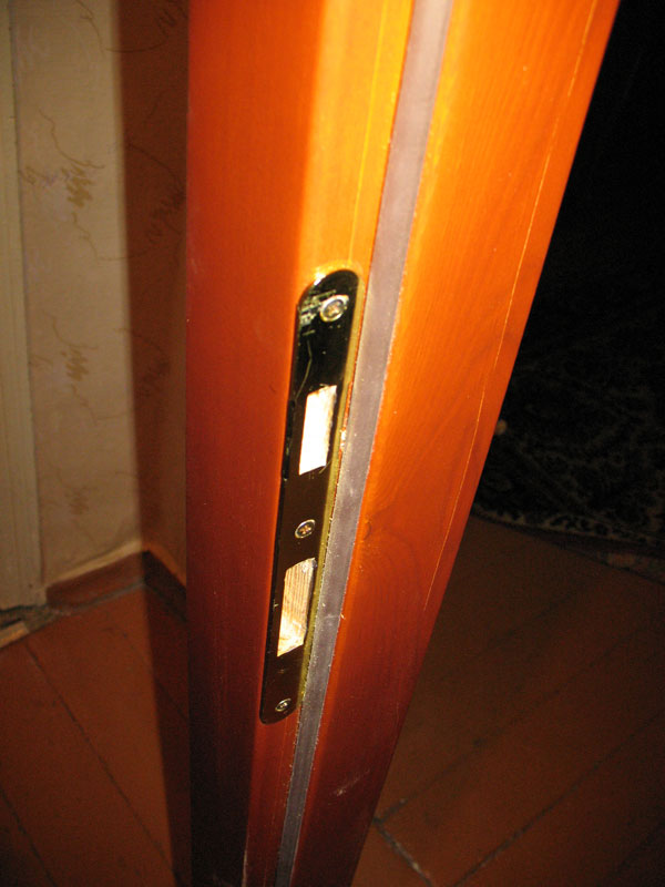

19.11.2007 в 19:59:35
Нужно было сфотографировать с другой стороны тоже. Наличник выступает от самого косяка.
Если это не наличник, то где же он? заказывали с ним =)

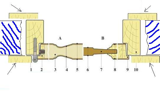

19.11.2007 в 20:13:43
maxxi написал : Нужно было сфотографировать с другой стороны тоже. Наличник выступает от самого косяка. Если это не наличник, то где же он? заказывали с ним =)
Он неможет, выступать от самого края, будет мешать наплыв. Наличники устанавливают, после установки дверей с коробками, после того как высохнет монтажная пена. Дорисовал места установки наличника
