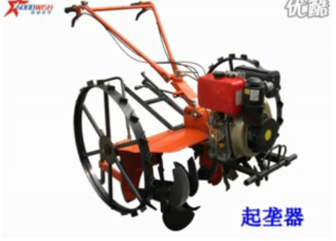

Вот какие предлагает производитель грунтозаццепы. Шыпы расположены не ёлочкой. На рез. шинах тоже не совсем елочка.Или большой разницы в эксплуатации нет?

olepetros написал : Вот какие предлагает производитель грунтозаццепы. Шыпы расположены не ёлочкой.
Но куда они вставлены? На оси то фреза, да и возле правого колеса, кажется, стоит окучник или плуг. Колеса слишком узкие, куда они крепятся? Наверное "для поддержки штанов" при фрезеровании.
а какой размер тех самых колес. При таком диаметре можно только крос сдвать :), на норматив. То что узкие - хорошо. а можна адрес сайта, откуда та информация, есть ещоо какие то характеристики.

dido написал : Но куда они вставлены?
Выглядит вроде как просто приставленые(для полного фарша):)
BSlavik написал : а какой размер тех самых колес
Размер незнаю. Но напоминают "салютовские" на 800. Почему грунтозац. на ободах расположены таким образом?
BSlavik написал : адрес сайта, откуда та информация
Мой предыдущиииий пост ,в видео,на 9-й минуте .
