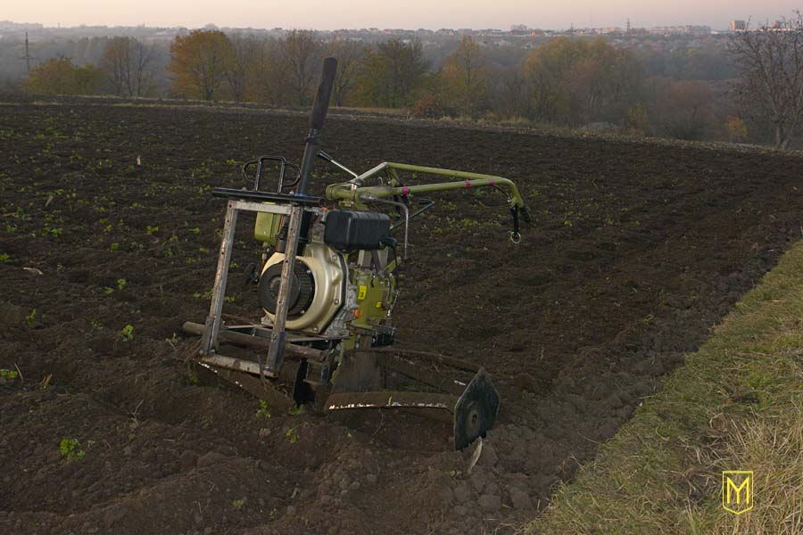

вот за пару часиков сделал для битвы за урожай
в субботу проведу исспытания
17.08.2012 в 11:39:20
valera135d написал : в субботу проведу исспытания
Выпрямите прутья, ни чего на практике это положительного не даст! Комки, траву и ботву будет только собирать.

valera135d написал : вот за пару часиков сделал для битвы за урожай
. работа хорошая... только прутья прижать ниже, ближе к земле. А то "бульдозерить" будет и все что выкопали, то сразу и присипете.... МДХП....
