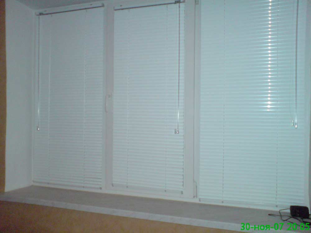

Внесу своё преложение... Проблема и в окнах тоже! У меня свой дом, 2 комнаты на 1-м и 2-м этаже (одна под другой) смотрят на северо- запад. В этих комнатах холоднее градуса на три, чем в других. Количество радиаторов и толщина/качество кладки одинаковые. Причем на первом этаже даже теплее, чем на втором. Оказалось из-за жалюзей на стеклопакетах на первом этаже. Подносишь руку к середине стекла- веет холодом, жалюзи закрываешь- уже лучше. Кто-то скажет- бред... Стал выяснять- что между стеклами? Воздух. Если чего- закачать- то за отдельную плату. По-моему лет 7-8 назад сразу закачивали газ в стеклопакеты. Хотя точно не знаю. Говорят- можно и сейчас это сделать- привози, но не зимой же...

Михалыч написал : По-моему лет 7-8 назад сразу закачивали газ в стеклопакеты. Хотя точно не знаю. Говорят- можно и сейчас это сделать- привози, но не зимой же...
А причём тут газ? У него теплопроводность что ли ниже воздуха? Не вакуум же? Конвекция и в газе будет. Кроме того, газ ещё не каждый герметик удержит... А жалюзи как управляются? Механически? Тогда газ через канал управления утечёт...

Михалыч написал : Подносишь руку к середине стекла- веет холодом, жалюзи закрываешь- уже лучше.
Всё верно, жалюзи закрыли - однокамерный пакет превратился в трёхкамерный.
Замена одного газа на другой очень существенно на теплопередачу не влияет (в положительную сторону ;)) - на шумопоглощение в большей степени.
n-p-n написал : Тогда газ через канал управления утечёт
Тогда бы там давно конденсат внутри пакета был. Магниты?

ВТБ! написал : Тогда бы там давно конденсат внутри пакета был. Магниты?
Ну в обычных двойных рамах конденсата нет? Магниты что могут? С трудом себе представляю. Скорее электрически привод могу представить. Провода можно герметично замуровать, а ток по ним будет ходить...

"Заполнение стеклопакетов инертными газами (аргон, криптон, ксенон) позволяет существенно повысить сопротивление теплопередаче светопрозрачной конструкции"...
Статья вот тут: http://biz.allvrn.ru/print.php?id=95
А у нас сейчас делают- "пространство между стеклами заполнено сухим воздухом". И это преподносится чуть ли не как ноу-хау!. У меня на старой квартире однокамерный стеклопакет был (2000-го года) и такой фигни не было как в этом двухкамерном! КВЕ эксперт блин....

Магнит, провода... Фантазеры....:)
Обычные жалюзи по 350р/штука:
