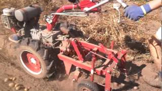

Вот ни разу еще ни в одном видеоролике не попадался момент разворота мотоблока с такой копалкой. А было бы интересно глянуть.
Сытый конному не пеший!
10.11.2014 в 08:51:57

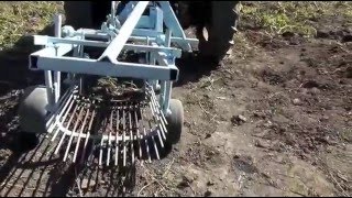

Это так к слову ,не кривя душой и с грохоткой тоже мало кто показывает как разворачивается, а это ой как тяжко,да и по суглинку копает грохотка ни айс. МБ "Салют" с блинами по 30 кг .
08.12.2014 в 10:43:30

Zibarev написал : Это так к слову ,не кривя душой и с грохоткой тоже мало кто показывает как разворачивается, а это ой как тяжко,
нормально разворачивается МБ с грохоткой... разворот передним ходом с 02:41
разворот задним ходом с 00:35
22.12.2014 в 06:58:53
хотел бы маленько вам возразить :1 Класс мотоблока другой (тяжелый) он эту копалку ташит не напрягаясь,2 у мотостич изначально установлен дифференциал ,что и помогает развороту ,чего нет у средних мотоблоков и приходится что то химичить ,что бы не буксовал утяжелять, утяжелил хрен повернешь, делай поворотные приблуды. Я об этом.
22.12.2014 в 17:19:23
А у Салюта или Фаворита сцепка не погнется, если таким образом эту копалку приподнимать?
