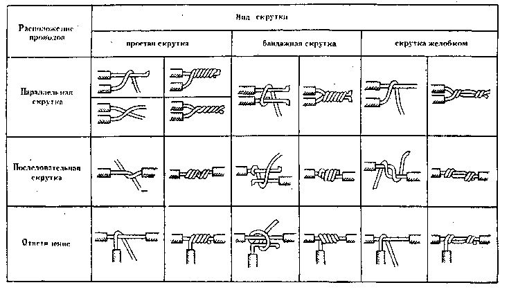

Хочу заменить проводку. Соединения буду делать на пропаянных скрутках. Надо будет соединять вмести 3-4 провода по 2.5 мм2.
Как сделать качественную скрутку? Какова технология? Как скручивать три, четыре провода? Господа электрики подскажите, пожалуйста!

Ну не скрутка это, а пайка!!! Скручивание проводов - это подготовительная операция, для механического скрепления проводов. Скручивать учить надо? Скрутка должна быть миллиметров 30-40 длиной. Как паять - см. http://www.mastercity.ru/vforum/showthread.php?t=27635 - Алгоритм пайки

Kamikaze написал : Скрутка должна быть миллиметров 30-40 длиной.
Что понимаетя под скруткой ?

filvik написал : Что понимаетя под скруткой ?
Картинки в ВСН ;)
05.12.2007 в 09:06:11
Kamikaze написал : Картинки в ВСН
4.1а А народ не знает.
Вообще-то, ВСН 139-83 для квалифицированных специалистов, и поэтому там не все разжёванно.
filvik написал : 4.1а А народ не знает
На этом рисунке, показанна "последовательная скрутка" 2-х!!! жил. А если
ASV написал : Надо будет соединять вмести 3-4 провода по 2.5 мм2
да ещё и паралельно, то как? Квалифицированный специалист знает про паралельные скрутки, бандажные скрутки и.т.д, т.к он учился в техникуме (или институте) где про это рассказывали и заставляли делать на практических занятиях Поэтому надо искать учебник для техникума, где будет разжёванно, как что скручивать...учебник с аналогичными картинками (в соседней ветке рисунок стырил :))

Smily написал : да ещё и паралельно
А вот параллельная не катит.

filvik написал : А вот параллельная не катит.
Это с чего вдруг? Боитесь что рассыпется - для этого бандаж есть, или паралельная+бандаж. И как вы предлагаете соеденить 6 проводов вместе ПОСЛЕДОВАТЕЛЬНОЙ скруткой?
Чего бы ей катить - она просто скромно работает. Да любая нормальная плотная скрутка от 30-40 мм для (2...6)*2,5 будет отлично работать. И разорвать ее под силу разве что Гераклу.

Smily написал : Боитесь что рассыпется - для этого бандаж есть, или паралельная+бандаж.
Кстати!
