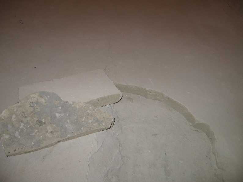

ну вот и я попал... попал на переделку стяжки... строители признали свой косяк, но мне [strike][/strike] от этого не легче (извините, подшофе от эмоций)...
в общем, сегодня обнаружил трещины в стяжках... ШОК!!!...
перед тем, как делать стяжку, пропустил через себя кучу информации о том, как это сделать ПРАВИЛЬНО... остановился вот на этом варианте: http://xremont.narod.ru/stiajka.html... сунул строителям распечатку и сказал, чтобы делали СТРОГО ПО БУМАГЕ... по бумаге они, конечно же не делали, но я контролировал как мог...
в итоге поверхность готовили следующим образом... сначала все очистили, потом прошлись ВОДОСТОПОМ два раза, потом маяки (делали на ТЕПЛОНЕ, получили от меня по ушам, но не переделали), потом ЦПС М-150 или М-300... я настаивал на М-300, но, сцуки все-таки в некоторых местах делали из М-150... первую неделю все стяжки были под пленкой и их проливали 2 раза в сутки - утром и вечером на ночь... потом без пленки в течение еще недели проливали... потом стяжки сохли...
до сегодняшнего дня трещин НЕ БЫЛО... вернее, скажем так - Я ИХ НЕ ВИДЕЛ, хотя бываю на квартире два раза на день... увидел трещины только сегодня... пока увидел (простукивал и визуально) в трех комнатах... всем стяжкам более 2-х месяцев, в одной комнате - больше 3-х... та, что на фотках (уже начали сбивать) - 2,5 мес...
вот теперь ломаю голову, где косяк...
версии следующие в порядке убывания приоритета (как я это себе представляю)...
1) вчера (именно вчера!) строители включили в одной из комнат тепловую пушку для того, чтобы высушить парапет на присоединенной лоджии перед его утеплением... но (!) тепловая пушка была включена только в одной комнате, а стяжки потрескались в ТРЕХ, да и то не по всей площади, а местами... даже в той комнате, где включали тепловую пушку, есть пару мест (в центре комнаты), где стяжка не бухтит и держится отлично... настораживает все-таки то, что до вчерашнего дня трещин я не видел... возможно, не замечал...
2) плохая смесь... использовали пескобетон, но меня сразу наторожило то, что фракция песка была очень маленькая - меньше 1мм... возможно, левак, совершенно не исключаю такой возможности...
3) обработали поверхность водостопом перед тем, как устраивать стяжку...
4) сквозняки... наверняка, рабочие открывали окна и устраивали сквозняки... может ли это быть причиной брака?...
5) ??????????????? еще что-то????????????
в общем, хочется понять, что было сделано неправильно с тем, чтобы переделать КАК НАДО...

А кислоту-то зачем?!! Автор вашей методики известен, по крайней мере мне, тем, что на основании первого в своей жизни ремонта (и я на 100% уверен, что неудачного ремонта) совался в каждую тему со своими вредными советами. Помню он советовал как-то смешивать гипс с цементом. Не надо верить всему, что свалено в сети, недавно тут был того же типа некий Новосел, из той же когорты, тоже лез в каждую тему со своими вредными советами. Кислоту до конца не вымыть, тем более в домашних условиях. Остатки её, как ни вымывай, разъедают цемент и песок, в итоге через неделю после укладки между основанием и стяжкой лежит туфта. Вот вам и результат.

У Геннадия на его сайте доступно и грамотно изложена методика устройства стяжки. То, по чему делали стяжку Вы- действительно маловразумительная статья человека, который к строительным и ремонтным работам отношения не имеет. Судя по фотографиям основание чем- то не тем грунтовали. Не должно оно так отлипать- не так разбавили и 2 раза слишком. По бетонному основанию лучше акриловые грунтовки- тот же церезит ст17 один раз. Сама смесь может и нормальная- стяжку можно делать из цемента и песка. Песок- от мелкого до крупного, желательно не речной а карьерный (у речного крупинки закругленные, у карьерного- грубой формы, больше поверхность для сцепления). Гранулометрический состав в данном случае не сильно важен- достаточно если песок будет в пределах 1.5 мм, этого вполне достаточно. И затирать удобнее. Воды- поменьше. Если будут маяки в виде полос из металла или раствора и будут проблемы с разравниванием- пользуйтесь пластификатором. Хотя бы средством для мытья посуды- это уменьшит трение между песчинками и улучшит пластичность, при более низком содержании воды. Песок должен быть без глины- она снижает прочность раствора. То есть основные условия- это прочное основание(без 10 слоев не подходящей грунтовки), толщина минимум 20 мм на бетонном основании и 40 мм с сеткой по изоляции, минимум воды, максимальное уплотнение, качественные материалы- чистый песок и не лежалый цемент. Вот и все.

Krick написал : использовали пескобетон, но меня сразу наторожило то, что фракция песка была очень маленькая - меньше 1мм
отсюда и надо плясать.
Krick написал : где купить НЕ ЛЕВАК пескобетон М-300
покупать смесь тут http://www.birss.ru/birss/ss88m.htm
набираете телефон с сайта, с утра стоит машина со смесью возле подьезда. расплачиваетесь с водителем. поэтому ехать НИКУДА не нужно.
Krick написал : сначала все очистили, потом прошлись ВОДОСТОПОМ два раза
ГЛИМС Водостоп уникальный материал для быстрой и экономичной герметизации бассейнов, резервуаров, фундаментов, подвалов, ванных и туалетных комнат и т.д., применяется для наружных и внутренних работ по бетонным, каменным, кирпичным, оштукатуренным поверхностям.Глимс Водостоп гидроизоляция обмазочного типа.
это значит стяжку вы делали ПЛАВАЮЩУЮ. т.е не сцеплённую с основанием!
отсюда, нужно смотреть ещё на толщину стяжки, которую вы делали. если толщина

Выкладывая фото надеюсь на то, что качество будет хорошим у них. Есть недорогая стальная (оцинкованная и неоцинкованная) рубленная ромбом сетка с разными ячейками 1,5х1,5см; 2х2см; и т.д., но есть еще лучше сварные сетки 5х5см, 10х10см, но это уже дороже. Если их в напряжённом виде с отступом в 1-3см от основания закрепить (пенопластовое основание не исключение) то проблем с отслоением никогда не будет. Теперь о трещинах - не надо их так боятся, ничего страшного в этом нет, стяжка вверх не отвалиться, кстати много делал бетонных полов на пищевых производствах и там никогда таких трещин не бывало. В бетоне три фракции щебня гранитного + сам песок, то есть стяжку в квартире лучше делать из пескобетонной смеси - там больше фракций чем в смесях. И ещё о трещинах в стяжке, не демонтируйте раньше времени, а расшейте швы болгаркой на возможную глубину, далее три дня проливайте их не густым клеем ПВА - результат удивляющий, если конечно ленивые рабочие вместо «мусор на помойку», не загнали его под стяжку такое тоже бывает.

и все-таки, могла ли стать причиной тепловая пушка?... как-то уж очень совпало...
а сквозняки - что со сквозняками, допускаются?...

cadensia написал : Теперь о трещинах - не надо их так боятся, ничего страшного в этом нет, стяжка вверх не отвалиться
из под трещин при простукивании ПЫЛИТ...
cadensia написал : не демонтируйте раньше времени, а расшейте швы болгаркой на возможную глубину, далее три дня проливайте их не густым клеем ПВА - результат удивляющий
трещин слишком много...
