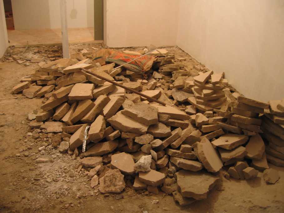

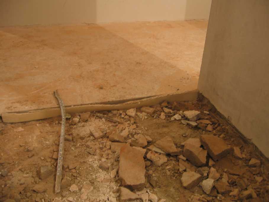

новые фотки...
сняли стяжку в одной комнате...
Krick
Krick
Регистрация: 13.08.2007
Сообщений: 172
11.12.2007 в 13:51:04
повторюсь
Krick написал : если снимать, то КАК ЭТО СДЕЛАТЬ ПРАВИЛЬНО, чтобы не повредить остальные стяжки?
резать болгаркой и потом отбойным молотком выковыривать?... остальные участки не поврежу?...

Vadik
Vadik
Сообщений: 670
11.12.2007 в 19:00:19
Krick написал : резать болгаркой и потом отбойным молотком выковыривать?... остальные участки не поврежу?...
если стяжка не лопнула, проверьте правилОм. если она ещё и ровная к тому же и прочная, и площадь пустотных звуков не очень большая, то ничего снимать не надо. потому что когда будете снимать - то что плохо лежит - отвалится.

2Vadik
Vadik написал : если стяжка не лопнула, проверьте правилОм. если она ещё и ровная к тому же и прочная, и площадь пустотных звуков не очень большая, то ничего снимать не надо.
т.е. так и оставлять как есть, пусть звенит?...

вот еще что...
касательно вот этого косвенная проверка качества смеси постфактум с помощью молотка и какой-то матери
сегодня повторил опыт на зачищенном ж/б основании перекрытия в комнате, где сняли стяжку, результат тот же - остались следы от молотка :-/ причем, следы такие же, как и на "поющей" стяжке...
как это объяснить?... бил, конечно, сильно, но рука не "отсохла"...
Vadik
Vadik
Сообщений: 670
12.12.2007 в 16:32:21
Krick написал : т.е. так и оставлять как есть, пусть звенит?...
если делать плавающую стяжку - то так звенит по всей площади стяжке. главное чтоб ровно, крепко и не лопалось.
Krick написал : как это объяснить?...
а вы уверены что зачищена она ? я тоже был уверен, когда стяжку сняли и промели. а потом молоточком постучал и ёмаё ..
весь пол покрыт слоем гавно-раствора от строителей, что дом строили. кое-где до 3-х см. слой был .. ковырялся отвёрткой. в итоге сбивали и этот слой до уже ЧИСТОЙ плиты прекрытия.
