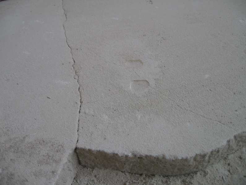

Vadik написал : возьмите молоток и со всей силы ударьте по стяжке(так чтоб рука отсохла)
ударил... пару раз... не сказать, чтоб рука отсохла, но хорошо так ударил... результат в приложении...
Vadik написал : если на стяжке остался след или ещё хуже она покрошилась или молоток сильное углубление оставил, то ОДНОЗНАЧНО - левая смесь, очень плохого качества.
похоже, мой случай :=(((.. ну что ж, плохой результат - тоже результат... мне важно сейчас 1)определить причину брака и 2)переделать ПРАВИЛЬНЫМИ материалами по ПРАВИЛЬНОЙ технологии...
по результатам консультаций тут в форуме я пока вижу три основных причины брака:
  • пескобетон - левак
  • плохая подготовка поверхности
  • перелили воды (в некоторых комнатах видел вечером, как после заливки стяжки на поверхности выступала вода, но это было не везде!)...

простучал стяжки в оставшихся помещениях, в которых возводили в последнюю очередь и за которыми я следил особо тщательно - в кухне, санузле, коридоре и прихожей...
в этих помещениях использовали пескобетон М-300 с маркировкой ВИЛИС...
т.к. толщина стяжки там получалась больше 5см (в некоторых местах около 8см), сначала заливали смесью с керамзитом, а на следующий день, когда смесь схватилась и по ней можно было ходить, возводили стяжку на эту поверхность - в таком случае толщина стяжки сверху керамзито-бетонной смеси получилась 3-4см...
результат на сегодняшний день (прошло уже больше месяца, пленки сняты уже недели две как) - разнозвучание ЕСТЬ!... трещины в этих местах ЕСТЬ (хотя пока и небольшие)... разнозвучание в основном по углам и вдоль стен... такое впечатление, что стяжка "поет" в тех местах, где она была плохо или неплотно накрыта пленкой, НО даже в тех местах она ни разу не оставалась сухой - всегда была влажной... прав ли я, что это результат только неправильного увлажнения?...
вопросы:
1) что делать с теми местами, которые "поют" (сиречь БРАК)?... есть опасение, что при снятии стяжки в этих местах строители повредят стяжки, которые не "поют"... кроме того, в ванной комнате гидроизоляция - могут повредить и ее...
2) есть ли какие способы "отремонтировать" такие места или все-таки снимать?... если снимать, то КАК ЭТО СДЕЛАТЬ ПРАВИЛЬНО, чтобы не повредить остальные стяжки?... в одной комнате сейчас снимают ВСЮ стяжку отбойным молотком (привет соседям!), но в этой комнате толщина стяжки 4-5см и нет керамзита...
3) снимать до керамзита или вместе с ним?...
4) чем и как обрабатывать срез стяжки перед возведением новой?...
5) как увлажнять стяжку ПРАВИЛЬНО?... в моем случае стяжки (после неоднократных люлей строителям) все-таки увлажнялись кадый день по два раза - утром и вечером на ночь... но строители тупо ПРОЛИВАЛИ ее, т.е. брали ведро с водой и разливали его на стяжку так, что можно было плавать... в выходные я сам увляжнял - брал малярную кисть и с ведерком воды "промазывал" все поверхность... увлажнял и держал под пленкой не менее двух недель...
в общем, не дайте лохануться во второй раз :=)))... я хоть и не строитель, но быстро учусь :=)))
P.S. к счастью, я протянул время и не дал схему электропроводки вовремя, поэтому хоть на проводку не попадаю - и слава Богу! :=)))

Krick написал : похоже, мой случай :=(((..
ага ваш
Krick написал : определить причину брака
некачественная смесь + целый букет остального. но основное всётаки смесь. потому как если делать из качественной смеси(БИРСС N8), и нарушать технологию(не ухаживать, перелить воды, укладывать на неочищенное основание и т.д), то стяжка полопается НО будет крепкая, и следа от удара молотком всёравно не останется. у меня так было с первой стяжкой. фотки как её снимали смотрите выше. ой тяжко строякам было .. представьте как тяжко бетонную плиту колоть. :)
Krick написал : переделать ПРАВИЛЬНЫМИ материалами по ПРАВИЛЬНОЙ технологии?
при вашей толщине стяжке, выгоднее делать плавающую стяжку. т.к не нужно будет зачищать основание, тратится на грунтовку и т.д. технологию изготовления плавающей стяжки давали выше. повторюсь: http://wdvs.ru/strtech2.php
единственное, пенопласт можете не класть. сетку же яб прикрутил по периметру к плите перекрытия, т.к стяжка начинает сохнуть с краёв и углов и я ОЧЕНЬ часто наблюдал, как они загибались вверх.
вместо гидроизоляции можете положить обыкновенную целофановую плёнку. самую тонкую купите, главное чтобы сцепления с плитой перекрытия небыло.

Krick написал : что делать с теми местами, которые "поют"
снимайте и не мучайте себя. по деньгам это ну очень мало, тем более не за ваш счёт.
Krick написал : снимать до керамзита или вместе с ним?
я думаю керамзит у вас тоже отвалился.
Krick написал : как увлажнять стяжку ПРАВИЛЬНО?...
как угодно. у меня в сан. узлах на гидроизоляции стяжка была. так вода стояла постоянно + строители мылись прямо напол(увлажняли типа). получилась крепче чем в местах где гидроизоляции небыло. и характерный бетонный оттенок синий появился.
