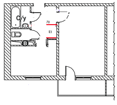

Есть у меня место в прихожей, хочется построить шкаф-купе к стене. Ш-Г-В (в см) 83-70-250. На плане границы шкафа отмечены красным цветом. Ширина-максимальная. Потолок-натяжной, пол-паркет.
Походила по фирмам, предлагают только 2 двери сделать по 40. Можно ли в моем варианте сделать шкаф, дверь у которого без нижней направляющей, размером 83-250. Слева от шкафа в прихожей пустое пространство в 250 см, ездить есть куда.
Но вот вопрос, к чему верх крепить?

Сделать можно +) Не свовсем без нижней, но с некоторыми фрагментами.
К чему крепить надо было думать ДО установки такого потолка. Теперь, только вариант с расширением крыши шкафа.
Кстати, если делать распашиные двери, имхо огород городить не надо будет.

С распашными все понятно. Но место займут при открытии, у а меня санузловые двери "наружу" открываются. Причм 2 распашных стоят столько же, сколько и двери-купе. Весь вопрос в том, что я чинно-мирно готовилась ставить 2 двери-купе - стандартная система нижних направляющих RaumPlus. А в фирме сказали, что есть возможность подвесную систему сделать. Если крышу у шкафа продлить до стены с входной дверью-не вопрос. Правда, девушка-консультант, задумалась как.
Мне кажется, что пользоваться шкафом с 1 такой дверью будет удобнее. Продлить крышу-не вопрос.

Тогда остается вести крышку шкафа до стены и крепить ее на дополнительной стойке (можносскрыть гипсокартоном) для надежности. И пусть дверь ездит до куда угодно. Правда пока открыта дверь шкафа выйти из компаны бедт невозможно.

Да с подвесом так выйдет.

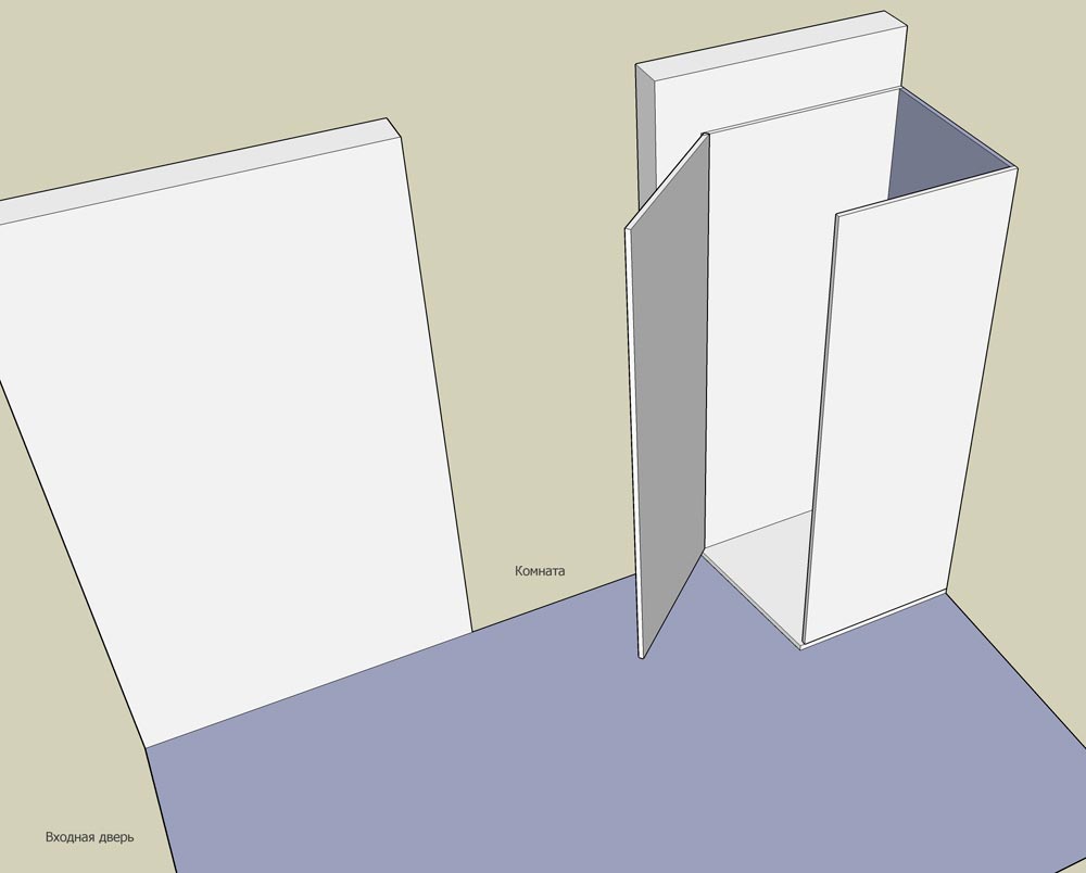

Мой пост относился к "фальпотолку" в прихожей из ЛДСП. Около стены вы его закрепите, а вот на "лицевой" части, только кронштейном сквозь натяжной потолок. Честно говоря, это и выглядеть, на мой взгляд, уродливо будет, и функциональность снижается.
p.s. в личке написал вам свою мысль, как сделать практично и красиво.

11.12.2007 в 14:38:25
Вот что я предлагал...
