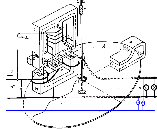

А давайте по простому, а то рисовать нечем...:( В "приметивном" счётчике есть токовая обмотка, ток в ней равен току через нагрузку, и от этого никуда не денешся...:( Вторая обмотка включена между фазой и нулём. Поэтому, ув. Палецкий, выкрутив пробку в нуле после счётчика не имеет значения, где Вы возьмёте ноль для нагрузки, всё будет сосчитано. А если пробка как то оказалась до считалки, то зачем Вам вообще батарея. А все рассказы из детства ...

2sergey_sav ...все правильно, напряженческая катушка не увидит разность потенциалов и будет "курить в сторонке" . А то раскричались, блин. :) iale это не к Вам относится

Да нет в рассматриваемом случае, это там, где Вы говорили про жареную картошку, катушка напряжения не будет в стороне и счётчик в целом тоже.

sergey_sav написал : там, где Вы говорили про жареную картошку, катушка напряжения не будет в стороне и счётчик в целом тоже.
...понимаю, вечер поздний и все такое :) Обьясняю...типа автор ошибся и попутал местами ноль и землю на вилке...соответственно катушка напряжения оказалась включеной одним концом на фазу в счетчике, а другим на корпус плиты для картошки...нагрузки нет с вытекающими последствиями

Поясняю, хоть за полночь уже... Катушка напряжения всё равно осталась под напряжением, а ток нагрузки протекает через токовую катушку. Так что счётчик учтёт Ваши чипсы. :)

sergey_sav написал : Катушка напряжения всё равно осталась под напряжением
Обратите внимание на возможную цепь. Может быть два варианта (если девайс включен не правильно). В одном варианте колесико ваще не будет кружить, а в другом варианте станет кружить в реверс. Магнитные потоки будут иными. Да не осудят меня админы. Картинка не секретная.

Палецкий написал : Обратите внимание на возможную цепь. Может быть два варианта (если девайс включен не правильно). В одном варианте колесико ваще не будет кружить, а в другом варианте станет кружить в реверс. Магнитные потоки будут иными.
И где Вы там нашли иные магнитные потоки? Синий проводок это надо полагать РЕ? Первое включение Вашей лампочки между нулем и РЕ рассматривать не будем, т.к. ток через счетчик отсутствует. Считалка не крутит. Второе включение между фазой и РЕ. Ток протекает через токовую катушку счётчика. На обмотке напряжения напряжение присутствует. Считалка крутит.

2Палецкий Катушка напряжения счетчика подключена между фазой и нулем в ЩИТКЕ, и любые коммутации в розетках не влияют на подключение катушки напряжения в щитке. И куда бы не утекал ток фазы (в рабочий ноль, защитный, землю...), счетчик будет считать потребленную мощность.
LocDog написал : Отсюда и вопросы - что может быть плохого и как проверить правильно/не правильно?
Плохого - то что рабочий ноль проходит через пакетник (или двухполюсный автомат) и счетчик. По нему течет рабочий ток нагрузки, значит есть вероятность "отгорания". После отгорания нуля в щике, провода рабочего нуля в квартире оказываются под фазным потенциалом (через сопротивления нагрузок) - если защитный провод плиты подключен к рабочему нулю - на корпус плиты придет фаза. А через защитный проводник течет только небольшой ток утечек, и подключен он "глухо", без каких-либо коммутационных аппаратов.
А пока рабочий ноль не "отгорел", для работы плиты в сущности без разницы где какой ноль. Разница именно в электробезопасности.
