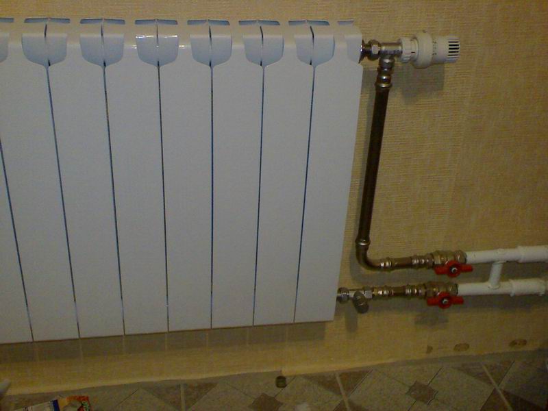

Существующие выводы расчитаны на межосевое 150мм. А если я их раздвину как на картинке до 300? а если до 500? Ничего нигде не завоздушится? Работать будет? Или право на подключение имеет только вариант когда трубы отходят от стояка на расстоянии равном межосевому растоянию батареи?

booms написал : Работать будет?
Должно ...при нормальном протоке и давлении в стояках. Еще Маевский нужен на случай завоздушенности

У меня так и подключено, еще есть байпас. Кран маевского установлен на всякий случай. Все вроде работает нормально. Во всяком случае дома тепло, а у соседей холодно )))

wall_design написал : У меня так и подключено, еще есть байпас.
Не совсем так:) У автора двухтрубка...

booms написал : Ничего нигде не завоздушится? Работать будет?
Работает,но если очень много воздуха в системе,может понадобиться установка автоматического воздухоотводчика.

без проблем, а кран Маевского ставить надо
