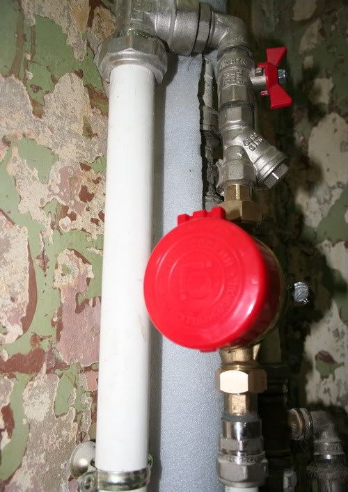

грохотайло написал : Радоваться или плакать пока не знаю ...
Жесть!Откуда китайские фитинги взялись?
18.12.2007 в 12:13:30
2 грохотайло Спасибо за фотографию. ИМХО, у..бище получилось. Теперь точно ставить не буду:(
грохотайло
грохотайло
Сообщений: 2089
18.12.2007 в 12:44:32
Carlson написал : А что за провода? Это что будут в ЖЕК (водоканал) данные передаваться?
Так точно, могут к общей системе подключить.
ДОКА написал : Жесть!Откуда китайские фитинги взялись?
Установщик запендюрил. Пытался не по резьбе чего то загнать, еле отогнал. Пришёл горячий молдавский парень.
Юбер написал : ИМХО, у..бище получилось.
А шо ви хочите за бесплатно? Чесно говоря меня самого эта конструкция не радует, тем более, что все счётчики и фильтры висят на трубе. Но с другой стороны, вся эта конструкция за бачком не видна и пошли бы они нафик с новым годом.

вот и случилось.. \-8 думал поставят сразу оба счетчика, на оба стояка, а поставили пока только на горячий. на холодный будут позже ставить, когда всему дому поменяют его, у меня уже самостоятельно поменен..
Так вот пришли внешне цивильные люди и вкрутили какое-то российское г.. Когда открывали шаровый кран, я думал у меня вся домашняя разводка лопнет. Лопнула только гибкая, армированная доводка в кухне.... Я с пылу их всех вытолкал на улицу со словами {censored} и {censored}.
Заменил доводку, вроде на том и все. Сегодня утром открываю кран с горячей водой, а там раза в два слабее напор чем был.. Вчера мне особо некогда было разглядывать. У меня вся разводка на тройниках, трубы 16ый металлопласт.
Это может быть из-за счетчика, его пропускной способности?
Есть ли смысл мне переделывать на 20ый металлопласт, чтобы напор был больше и задержек не было при активации других потребителей? три потребителя (смесители) на горячей разводке и пять (смесители, стиралка и бачок унитаза) на холодной. :help

Gwern написал : Это может быть из-за счетчика, его пропускной способности?
Это может быть из-за идиотского пластикового обратного клапана,встроенного в накидную гайку счетчика.

Gwern написал : ДОКА, может его вытащить?
Его НУЖНО вытащить.

как полагается мнения разделились. второй день - напор слабый, работы по сантехнике в доме не ведутся. Может его вытащить, если не поможет, то вкрутить обратно? У меня еще ничего не опечатано. в него вода поступает сверху вниз, думаю что клапан не нужен, какой тут противоток..
Сергей, не знаю кто вы, но всеравно - АУ! :help
вот ссылка на фотку и характеристики на всякий.. http://i73.photobucket.com/albums/i228/Makhoff/mestnoe%20tvorchectvo/IMG_0086.jpg http://priborsnab.ru/doc/1_594.pdf

Злой как шайтан. Во первых фитинги ТМ, как я тут читал рассыпаются? А во вторых, счётчик уже запел. Правда его пока слышно, когда слабый напор - за унитазом противное такое бзззээээ. Не знала бабка горя, купила бабка порося. Блин, ну так всё было хорошо сделано. А теперь буду переживать, что потечь может ... И что самое весёлое, по всему дому таких мин заложено очень много ... А ещё в ЖЭКе нас обрадовали, что счётчики будут подключать к единой системе учёта. Провода серые видели? Опять придут *****и, насверлят дырок, натопчуть и всё испортят. Блин. Тока весь сортир вылизал ...
