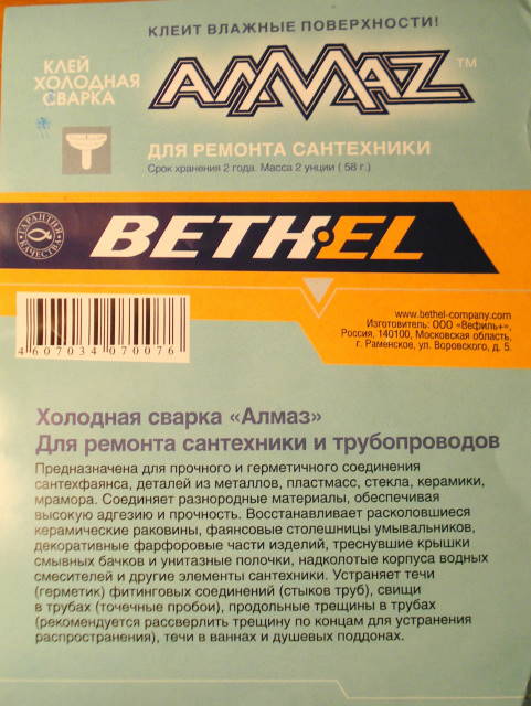

И уж задам еще один вопрос. Опять же про дачу. От водонапорной бащни на участки идут 2-х дюймовые трубы (общая длина где-то 2 км). Так как водопровод летний (трубы проложены открыто над землей), то осенью сливаем оттуда воду. Весной, при пуске воды, все равно как не стараемся, в 3-4 местах трубы размараживает (обычно трещина снизу трубы длиной 5-8 см). Заварить ее сложно и муторно. Лет пять на эти места ставили хомуты(бралась труба большего диаметра, пилилась пополам, приваривались ушки к каждой половине, на разрым накладывалась резина и стягивалась этими половинками болтами). Тоже процесс долгий и муторный. А если какой другой способ устранить эти прорывы? Сейчас продается много всяких водооталкивающих смесей. Может их разводить, пропитывать ими что-то типа бинта и накладывать как бандаж?

Этих «примочек» – на все случаи жизни. А как в эксплуатации – не знаю.. Может кто поделится впечатлением.

холодной сваркой пробовали. Фигня получается. Воду не держит, хотя давление всего 2 атмосферы. Надо по моему, что то наматывать на место прорыва.

Собственно, там так и написано в инструкции. Посмотрите у них на сайте. Только, получается, что вернетесь к тем же хомутам. Нужно трубу пластиковую поставить и на этом муки кончатся.
