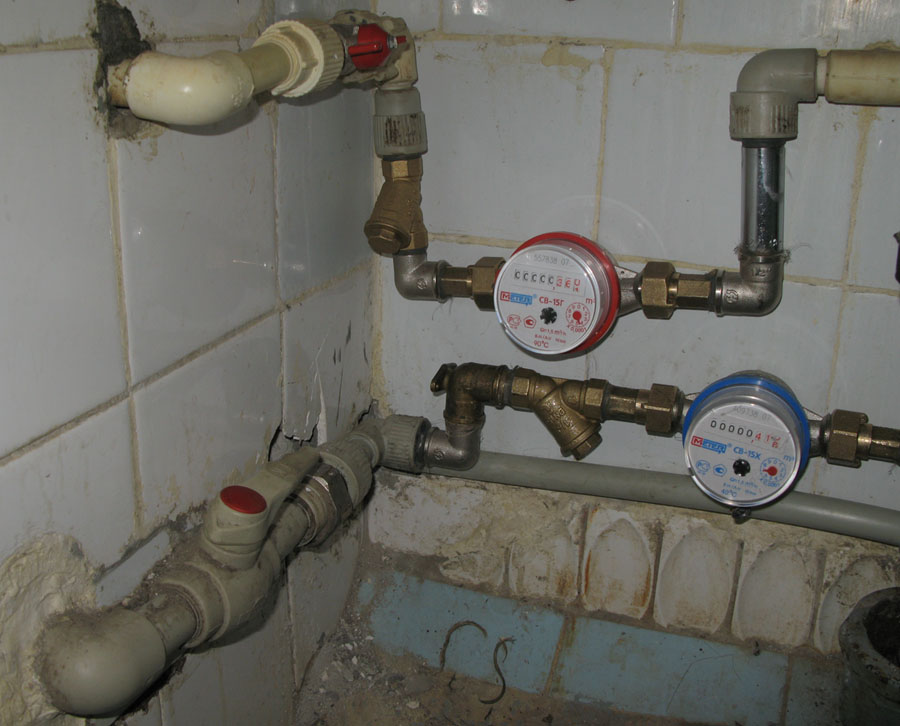

Озаботился я вопросом установки водосчётчиков, почитал форум. Все советы сводятся к тому, что брать надо самый дешёвый с межпроверочным интервалом 6 лет, поскольку потом его всё равно выкидывать и ставить новый.
Перерыл разные прайсы и нашёл такие: METER СВ-15Х, СВ-15Г с интервалом 5/6 лет по 370 руб. Все остальные имеют меньший интервал, либо сильно дороже.
Собственно вопрос - кто-нибудь сталкивался с этими счётчиками, стоит ли брать? И как узнать, годится ли он вообще,какие документы требовать?

  1. Все документы должны быть вместе со счетчиком в коробочке.
  2. METER расчитаны на 10 bar. Т.е. самые слабые в этом плане. Но на это в принципе можно забить. Счетчик далеко не самое слабое звено в водопроводной системе.

Гм. А по стандартам должны держать вроде 16 бар. Выходит его могут и не поставить на учёт. Если всё таки поставят, может такое случиться, что давление превысит 10 бар и они полетят? Живу в пятиэтажной хрущёвке на 1-м этаже.
Вообще кто какие счётчики ставил в Санкт-Петербурге? Поделитесь опытом пожалуйста.

В общем купил я сегодня пару счётчиков METER, дата заводской проверки июль и август, межпроверочный интервал действительно 5/6 лет. Буду теперь сантехника вызывать.
Обзвонил кучу контор, диапазон цен от 329 до 510 руб. Самые свежие и дешёвые оказались в магазине сантехники на Торфяной дороге, д. 23. Телефон 430-57-62. Не сочтите за рекламу, просто может кому-то пригодиться. Найти этот магазин самостоятельно сложно, мне телефон дали на самом заводе METER.

Наконец то установили. Вызывал местных водопроводчиков, обошлось по 700 руб за каждый + разных вспомогательных труб пришлось купить на 1060 руб. Итого общие затраты на всё это дело - 3100 руб. Что бы окупилось хотя бы за год нужно в месяц на них экономить 260 руб. Посмотрим как оно выйдет :)
ПС Если бы успел до нового года, взяли бы по 500 руб за установку :(
