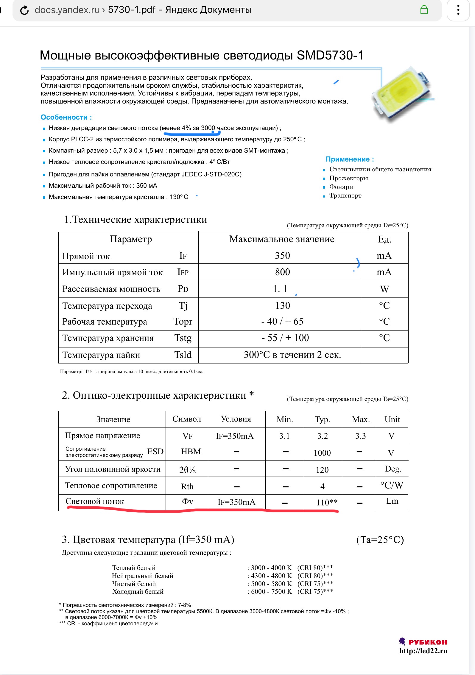

alt текст ну и где обещаное чудо?? )))) умножаем калькулятором 110 Лм на 168 светодиодов - и конечно получим не меньше 4500! да, коллега, это прорыв не только в физике светодиодов, но и в арифметике. alt текст

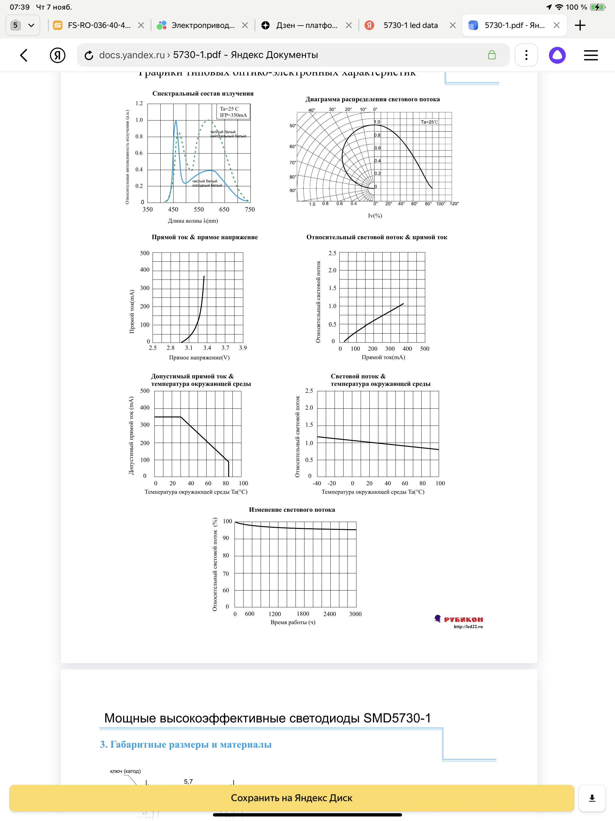

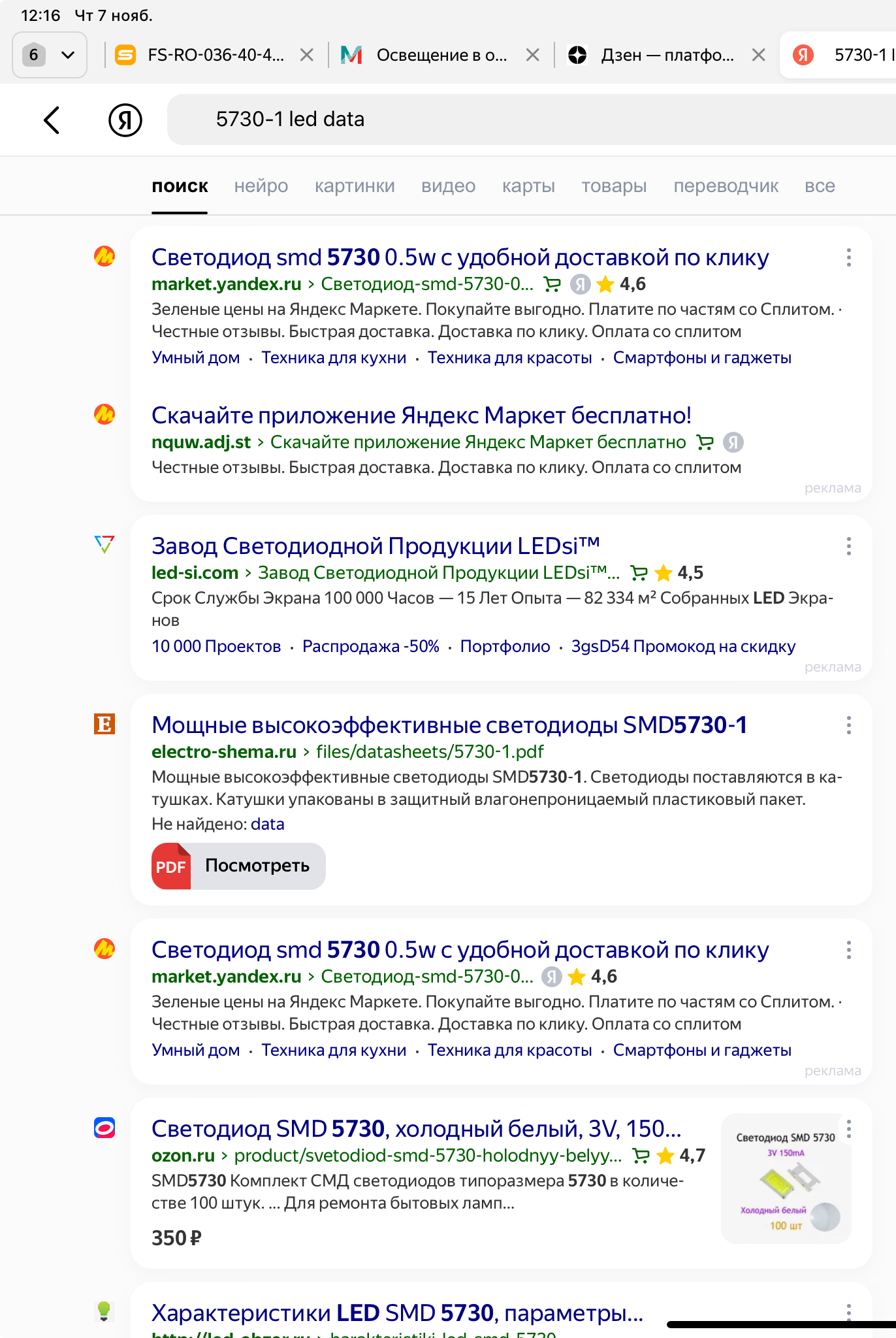

Можно ссылочку на даташит из этого поста? Хочу посмотреть следующую страницу.
Без проблем ))) alt текст в даташите честно написано - напряжение 3.2, ток - 350мА если я правильно помню физику - то мощность это произведение тока на напряжение - 0.35х3.2= 1.12Вт для обеспечения мощности 36 ватт необходимо 32 светодиода (сейчас кпд преобразования примем за 100%) что даже с этими волшебными кристалами дает поток 3500Лм но никак не 4500. А еще светорассеивание, преобразование, и прочие потери. Но производитель заявил, что светодиодов 168 либо светодиоды другие (из прошлого века) или мощность 188 Ватт Если я ошибаюсь - обещаю это признать и принять покаяние.

даташит сами найдете, например китайских, а там найдете, перемножив поделив несколько цифр, примерно 125 - 130 лм/вт.
по приведенной Вами же марке светодиодов получается 98Лм/Вт никак не 130.
