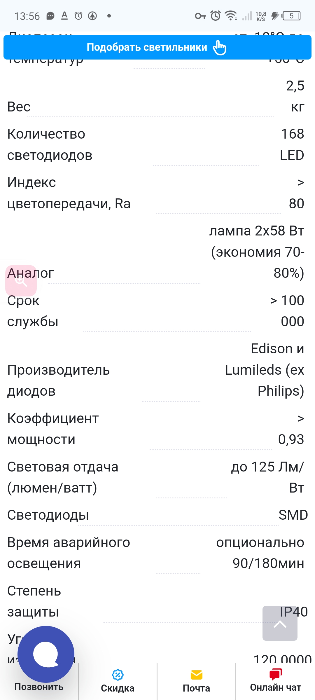

MADONNA написал 07.11.2024 в 12:45
по приведенной Вами же марке светодиодов получается 98Лм/Вт никак не 130.
Что Вам не хватает, чтобы понять что кристаллы в типоразмере смд 5730 бываю разные? И что кристаллы могут использоваться в разных режимах?)

BV написал 07.11.2024 в 13:08
Что Вам не хватает, чтобы понять что кристаллы в типоразмере смд 5730 бываю разные? И что кристаллы .....
Это уже пустословие((( Вы привели пример - 5730-1 - на Вашем примере я показала что Вы не правы. приведите другой пример. Так, что бы из даташита элементной базы следовало, что создание светильника на 36 ватт из 168 элементов сегодня - решаемая задача. ну и что бы света было 4500 Лм
Или все-таки - у нас есть такие приборы но мы вам о них не расскажем!

MADONNA написал 07.11.2024 в 13:17
понятно
В этом даташите не все есть.
Давайте немного скорректирую задачу, не 5730-1, а 5730 (я немного ошибся в подтипе)
https://www.chipdip.ru/product0/9000832814
есть даташит....
MADONNA написал 07.11.2024 в 13:11
попробуйте посчитать сами... для начала...
PS выше - не самые эффективные кристаллы, есть и получше. На сайте терра-лед есть производитель кристаллов и достаточно приличный. Но его даташиты не смотрел... пока еще

BV написал 07.11.2024 в 13:24
так давайте же их сюда, зачем Вы их прячете? или "мы вам про них не расскажем ..." ??
по даташиту чипдипа - 50Лм на 150 мА при напряжении 3,7 вольт это предельные разрушающие параметры, но даже в этом случае - 0.55Вт на кристал, если 36 Вт - то 65 кристаллов по 50Лм - то 3250Лм (100%кпд) если заявленные 168 кристаллов - то 9КЛм, но и мощность - 92Вт

MADONNA написал 07.11.2024 в 13:55
так давайте же их сюда, зачем Вы их прячете? или "мы вам про них не расскажем ..." ?? по даташиту .....
зачем вы лезете в предельные параметры?
Попробуйте иначе)
достаточно даташита из чип дипа, но знаю что есть и лучше. Я ж написал, что не прячу...

MADONNA написал 07.11.2024 в 14:15
BV, откуда это фото и что на нем?
из даташита в чип и дипе - ссылка была выше... Что? Откройте даташит и поймете.... Выж суперпрофиледэксперт - как вы можете не понять?)))
